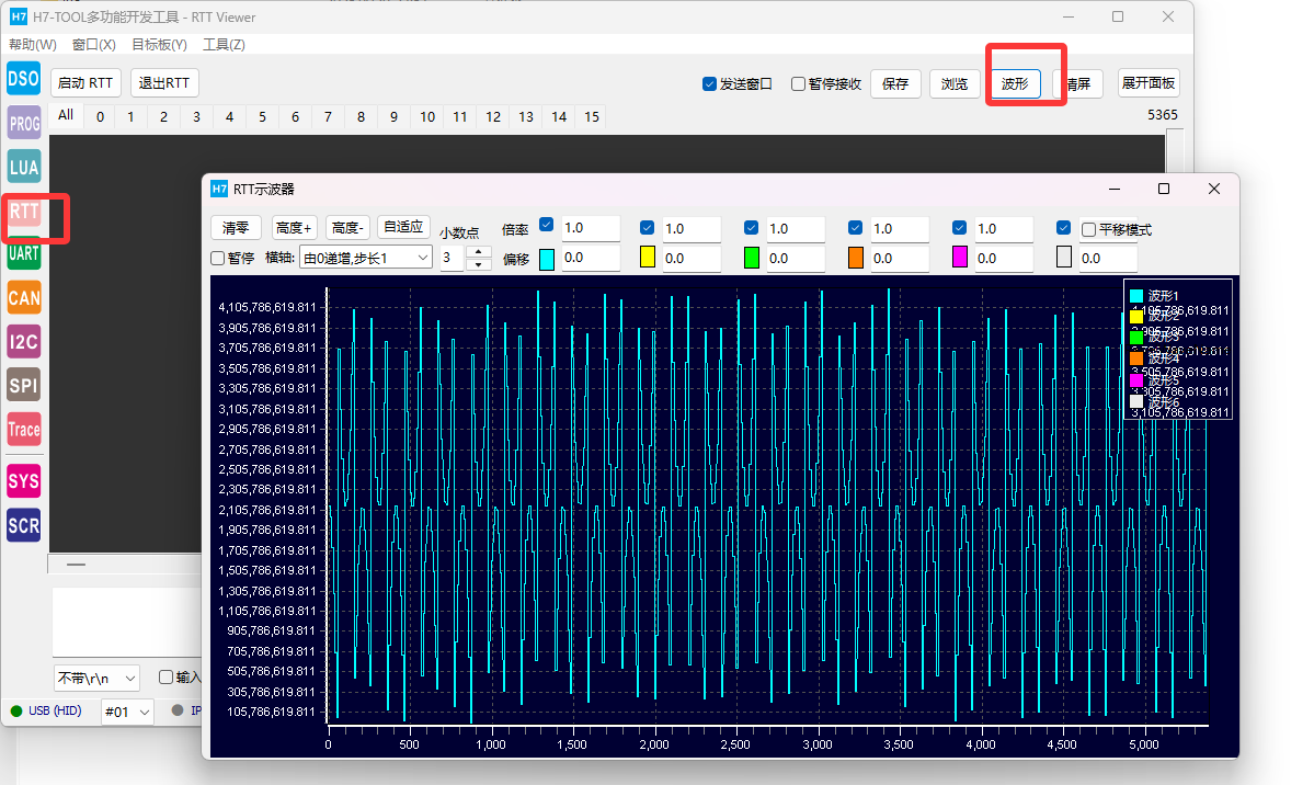

上位机2.3.1版本中的Lua波形输出没有功能

2.3.1版本改成了UTF-8全球统一编码,所有界面包括每个控件都重新编辑设计了,导致一些细节地方遗漏了,楼主说的这个就是其中之一。
当前版本解决办法也比较简单,随意打开RTT助手或者串口助手的波形控件即可,可以给LUA这里使用。
比如打开RTT助手这里的波形控件
