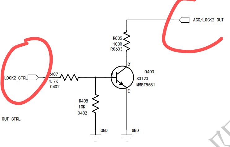

 楼主| 发表于 2025-10-16 14:13:46 | 显示全部楼层
说白了就不想做通信,直接车头控制板输出一个模拟电平,拉一根线过去控制车尾的后备箱电子锁的控制板,怎么弄更好?可以增强抗干扰能力?毕竟模拟电平经过那么长的线,2M左右

 楼主| 发表于 2025-10-17 15:15:00 | 显示全部楼层
有谁做过这种产品或者类似产品的

发表于 2025-10-24 15:14:04 | 显示全部楼层
QWE4562009 发表于 2025-10-16 14:13
说白了就不想做通信,直接车头控制板输出一个模拟电平,拉一根线过去控制车尾的后备箱电子锁的控制板,怎么 ...
如果是用模拟信号传送1和0,不要用电压模式,用电流模式比较好。类似于恒流源。
车头的mcu管脚输出高低,转换成恒流源,再给车尾。车尾检测电流判断0,1,和故障

 楼主| 发表于 2025-12-19 17:33:50 | 显示全部楼层
车头的mcu管脚输出高低 ...
你好  上个电路哈
