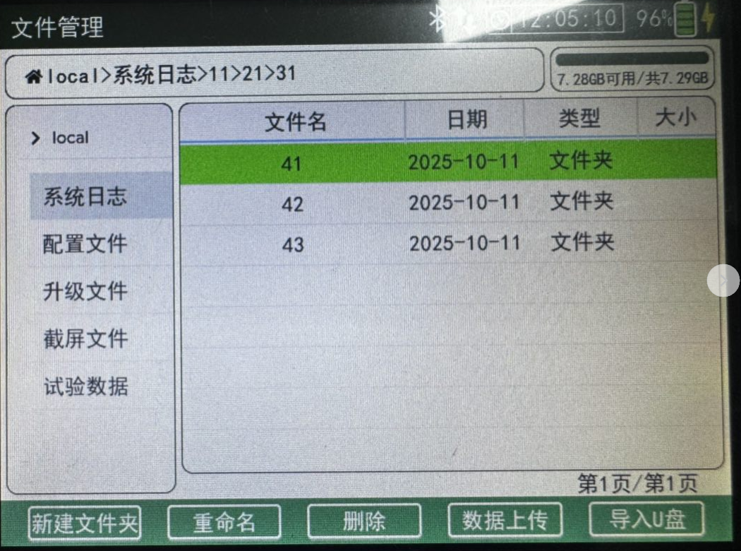

感谢回复,你好,是H743芯片,我这边目前没有用到DMA方式读、写操作eMMC,就是做了一个文件系统和界面,创建一个多级目录,如果快速进入文件夹文件操作就会报一个磁盘错误,最后查到是EMMC驱动问题C:\Users\13054\Desktop\Snipaste_2025-10-13_13-47-46.png

eric2013 发表于 2025-10-13 13:00
如果是h7系列,不要将tcm ram分配给sdio使用,不支持dma。还有就是如果用的sdio1,仅支持axi sram
这个是界面图片
