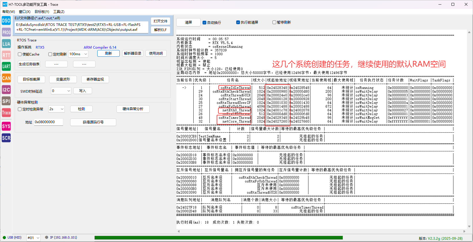

如下方法重定向后,仅用户创建任务使用这个全局动态内存空间,系统创建的任务并没有使用。
static uint64_t os_mem[OS_DYNAMIC_MEM_SIZE/8] __attribute__((section(".bss.ARM.__at_0x20000000")));
看下面的截图,设置到DTCM空间0x2000 0000后,系统创建的空闲任务,定时器任务,以太网内核任务等都继续使用的AXI SRAM空间

那几个系统任务没有使用全局动态内存,是单独开的内存空间

安全,系统任务不使用动态内存,使用的静态内存。
