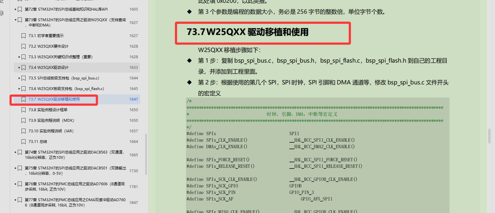

STM32H743裸机例子 QSPI例子是W25Q256,W25Q128的驱动怎么改,一致没改通
