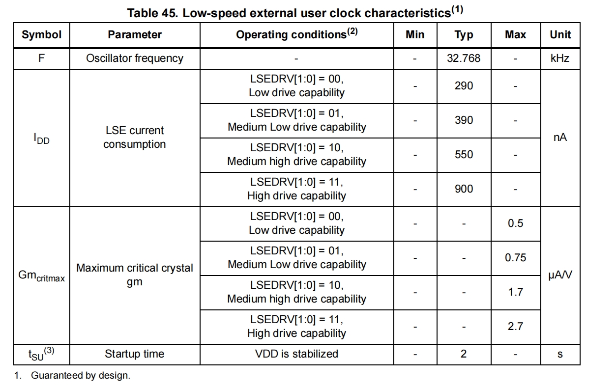

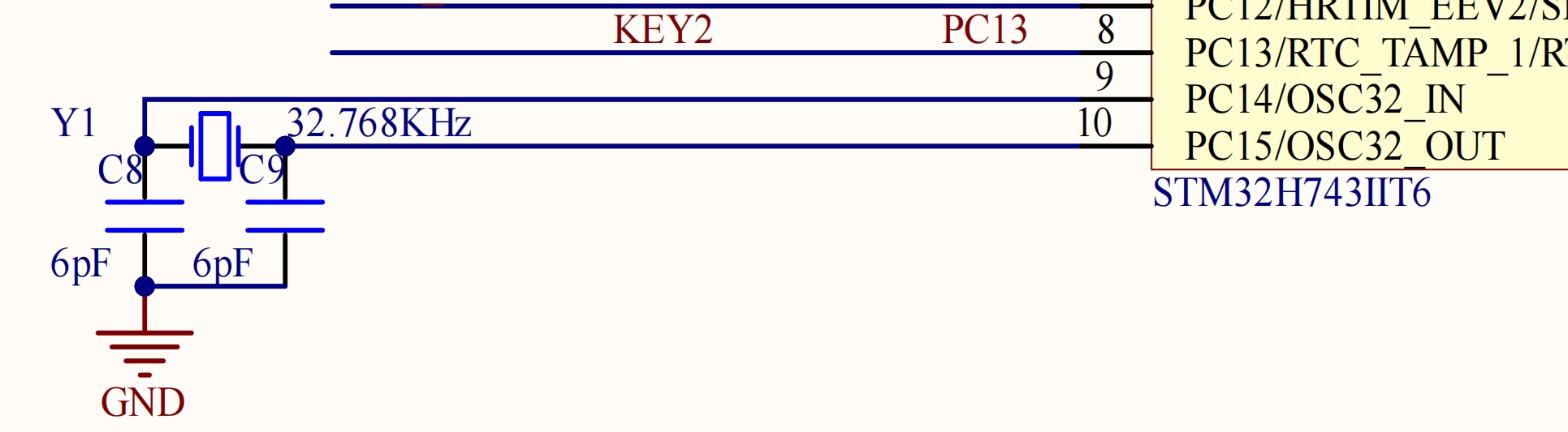

另外DS给出的结果是lse电容越小其配置的驱动能力也可以越低,但我查阅原理图是使用的6pf电容,是可以使用最低驱动能力的,这里有些不解
另外在ST手册中找到了关于驱动能力与功耗的一个测试对照表
124427
