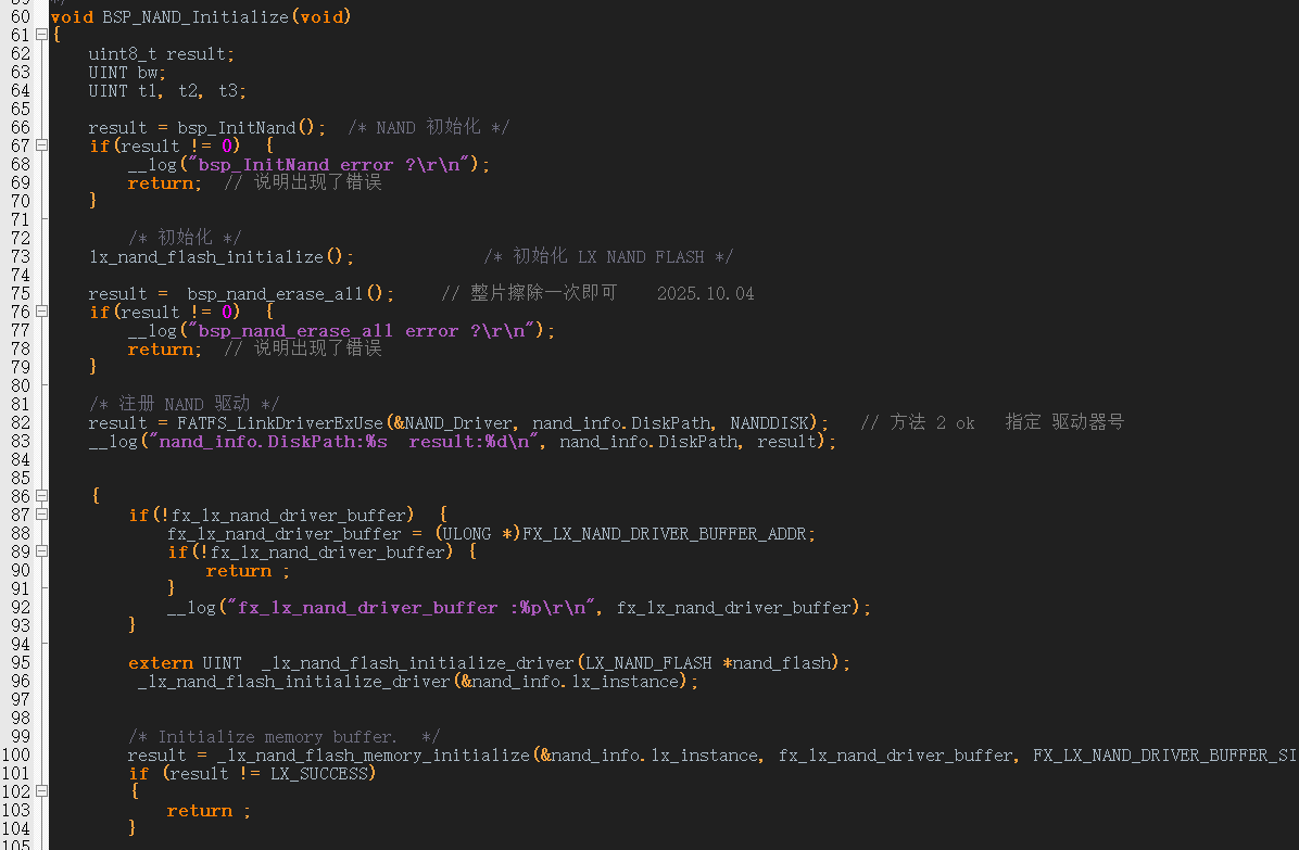

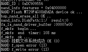

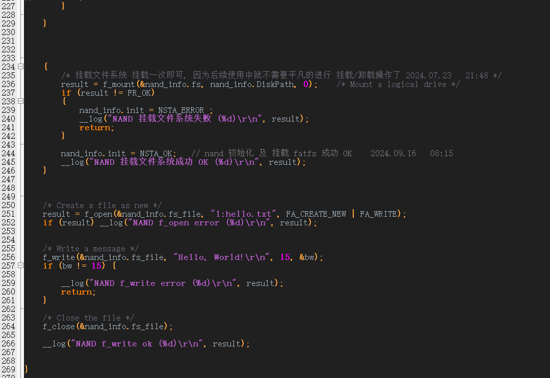

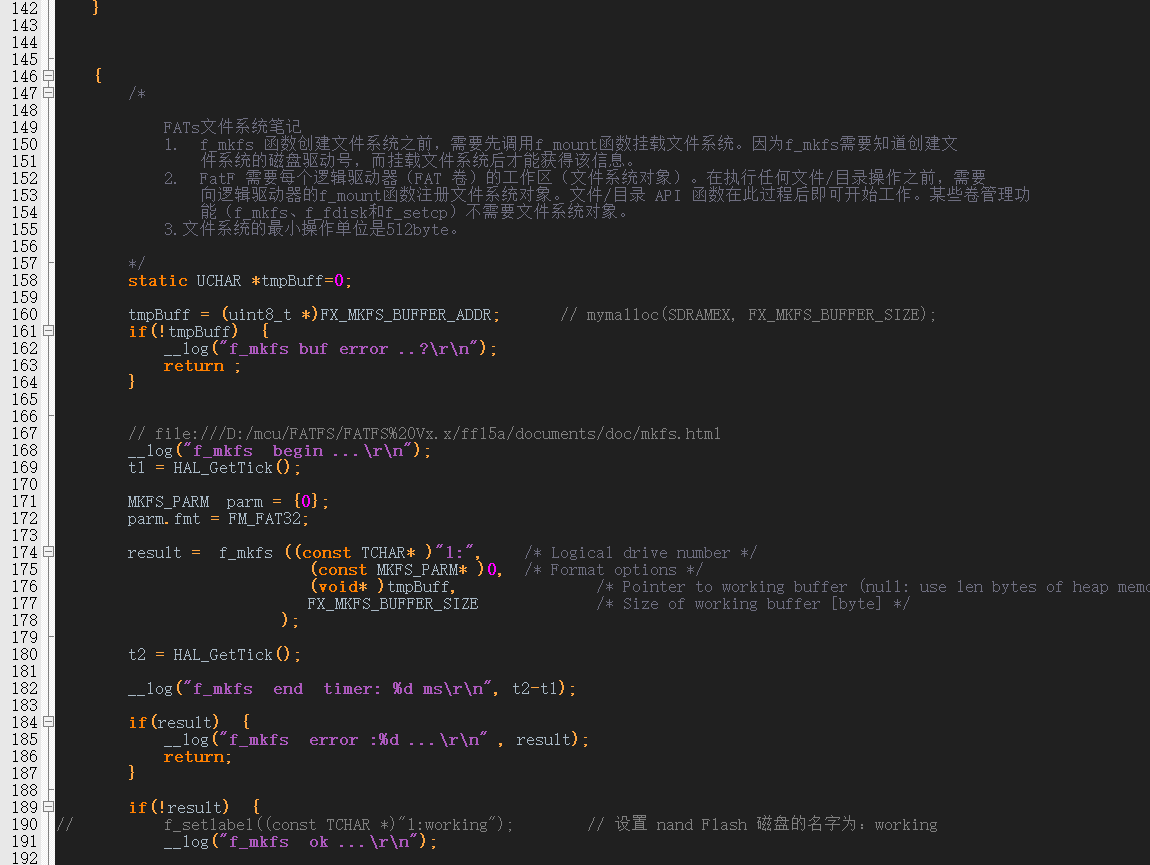

请问下各位大佬有没有使用 levelx + fatfs + nand 组合的呀 ? 我目前单独测试都是正常的但组合后失败 ?
单独 测试 levelx 读写是没有问题的,
nand 单独测试读写也是没有问题的,
现在 把 levelx + fatfs 整合后读写 nand 就不行,  f_write , f_open 返回 13 , 貌似是 nand 里面没有文件系统 ?
我明明已经调用  f_mkfs 进行格式话过了,而且返回值也是成功的,  f_mout 挂载返回也是成功的 , 可目前就是不能够读写 ???
不知道是哪门子 没有搞对呀  .. ???

lx_levelx_nand 我只调用了如下函数:
_lx_nand_flash_initialize_driver(&nand_info.lx_instance);
_lx_nand_flash_memory_initialize(&nand_info.lx_instance, fx_lx_nand_driver_buffer, FX_LX_NAND_DRIVER_BUFFER_SIZE);
之前调用  lx_nand_flash_open   及 lx_nand_flash_format  这 2个函数也是一样的结果  f_write 读写时返回值也是 13

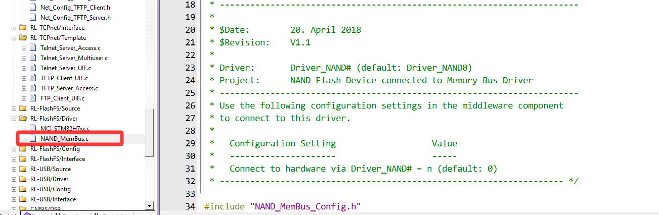

大佬, 我刚刚看了一下 FreeRTOS All In One(2024-10-30 V3.0) 这个例程的里面的 flashfs - nand 部分, 貌似没有找到 flashfs 读写 nand 底层的接口函数呀 ?
