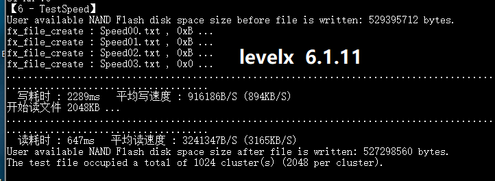

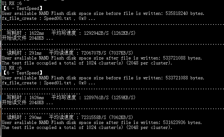

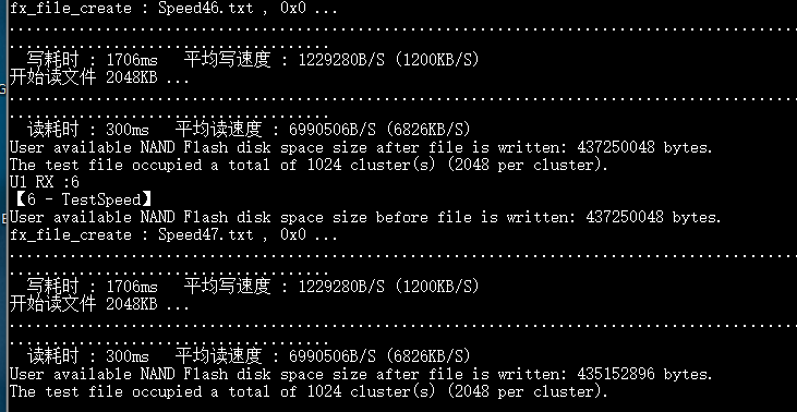

eric2013 发表于 2025-10-7 12:20 现在速度多少。
hpdell 发表于 2025-10-7 14:47 eric2013 发表于 2025-10-7 12:20 现在速度多少。
eric2013 发表于 2025-10-8 11:38 这个写速度还是慢,使用FlashFS是2-3MB/S 不过也行,简单使用没问题。
hpdell 发表于 2025-10-8 13:46 flashfs 对文件系统 及 os 系统有要求没 ?
eric2013 发表于 2025-10-9 08:48 RTX5全家桶源码综合模板发布V3.0,含FreeRTOS内核版本,将其打造成直接面向实际项目应用的综合框架(2025 ...

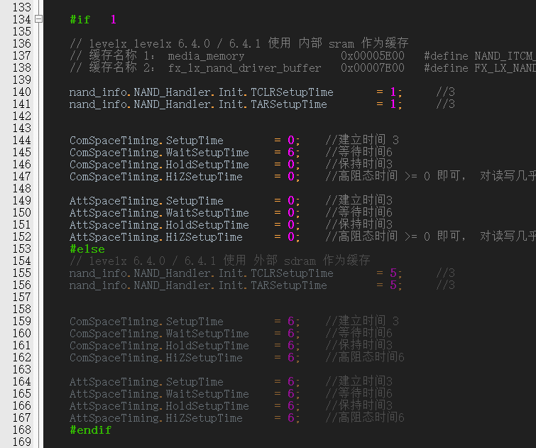

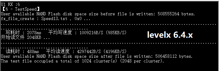

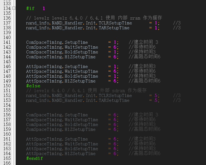

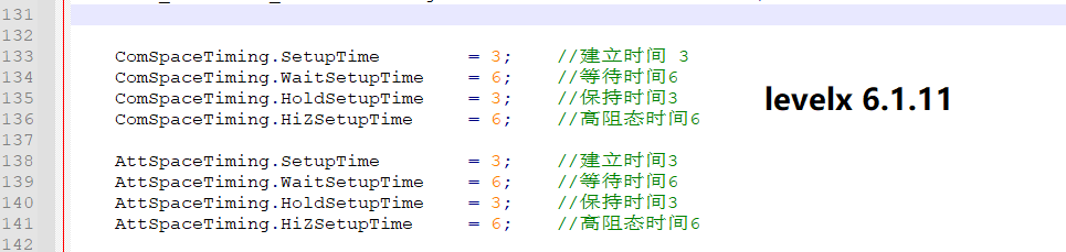

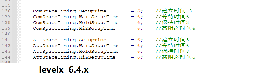

hpdell 发表于 2025-10-10 19:41 我重新调整了一下参数, 貌似读取又变快了一丢丢, 写也快了一丢丢, 但写总体提升还是不太理想, ...
eric2013 发表于 2025-10-11 09:59 1MB的速度也行。一般的应用够了。
