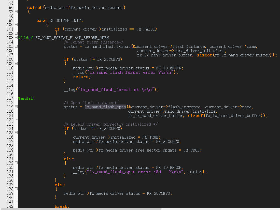

请教下, 使用 filex+levelx+nand 使用 levelx >=6.4.0 版本死活不成功 ? 使用 level 6.1.11 版本一次成功 !
filex  6.4.0
使用 levelx >=6.4.0 版本死活不成功 :
参考 en.x-cube-azrtos-h7-v3-4-0 这个里面的
调用 lx_nand_flash_format 格式化是成功 Ok, 但是每次 调用 lx_nand_flash_open 都会出现错误 , 仿真也没有一个完美的结果出来, 貌似仿真有时会卡死也不知道程序跑到哪里去了  ????
有哪位大佬 指点指点迷津呀 ?!!!

我看 新版本的 levelx   >= 6.4.0  版本里面貌似fx_stm32_levelx_nand_driver   -> lx_nand_flash_format
                                                                                                              -> lx_nand_flash_open
这 2个里面都有重新定义 缓存及大小
ULONG fx_lx_nand_driver_buffer[(7 * TOTAL_BLOCKS + 4 + 2 * (BYTES_PER_PHYSICAL_PAGE + SPARE_BYTES_PER_PAGE)) / sizeof(ULONG)];
按照  nand 512MB 容量计算这个定义缓存大概需要 128KB 左右哟, 貌似还是比较费内存的

终于搞定了, 原来是 总块数量比实际 nand flash 的容量小 就会报错, 他奶奶的, 折腾了这么久了,
出现保持位置:
lx_nand_flash_open.c

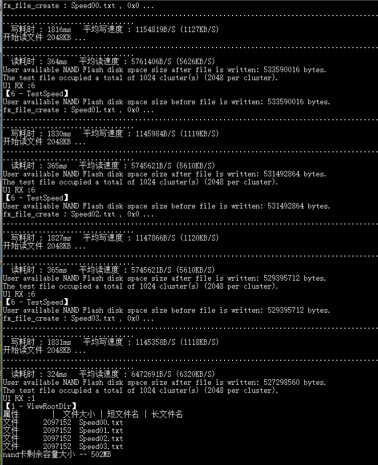

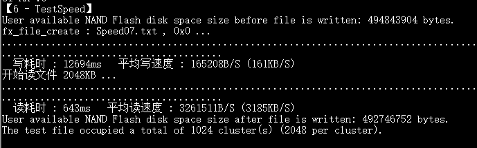

读写 测试 貌似写速度 使用 levelx v6.4.0 版本的 比 使用 levelx v6.1.11 版本的 速度还要慢 很多, 但是读取速度比  6.1.11 版本的快很多
使用 levelx v6.4.0   版本的 写速度只有 1119KB  度 貌似还马马虎虎 5610KB
使用 levelx v6.1.11  版本的 写速度只有 161KB  度 貌似还马马虎虎 3185KB
