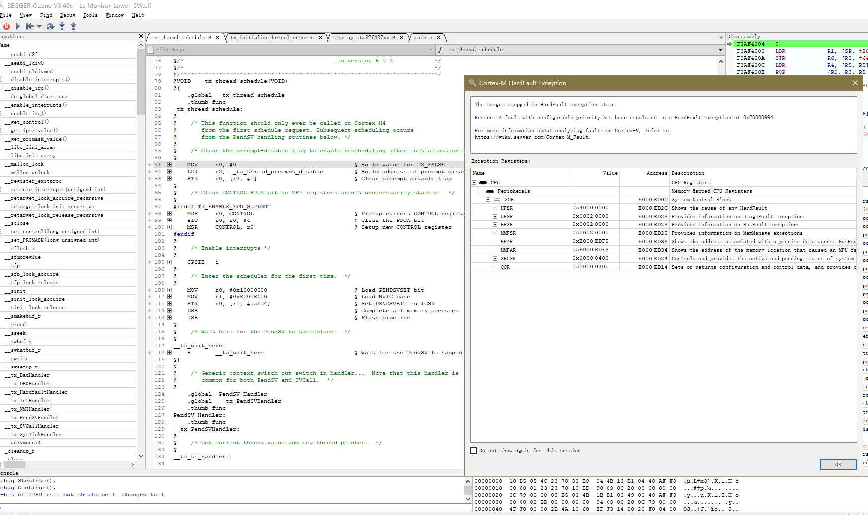

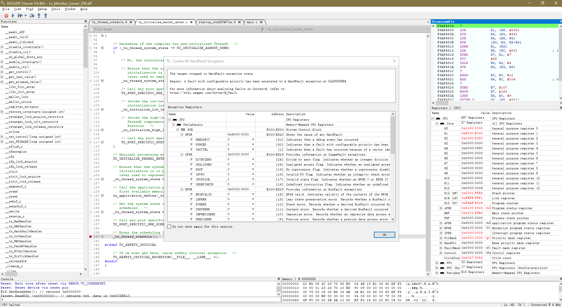

如题
IAR KEIL的IDE使用硬汉的教程移植正常,尝试使用GCC编译器,但是不使用Embedded Studio进行编译,出现hard_fault问题,这种问题我可以从哪里入手检查调试下?

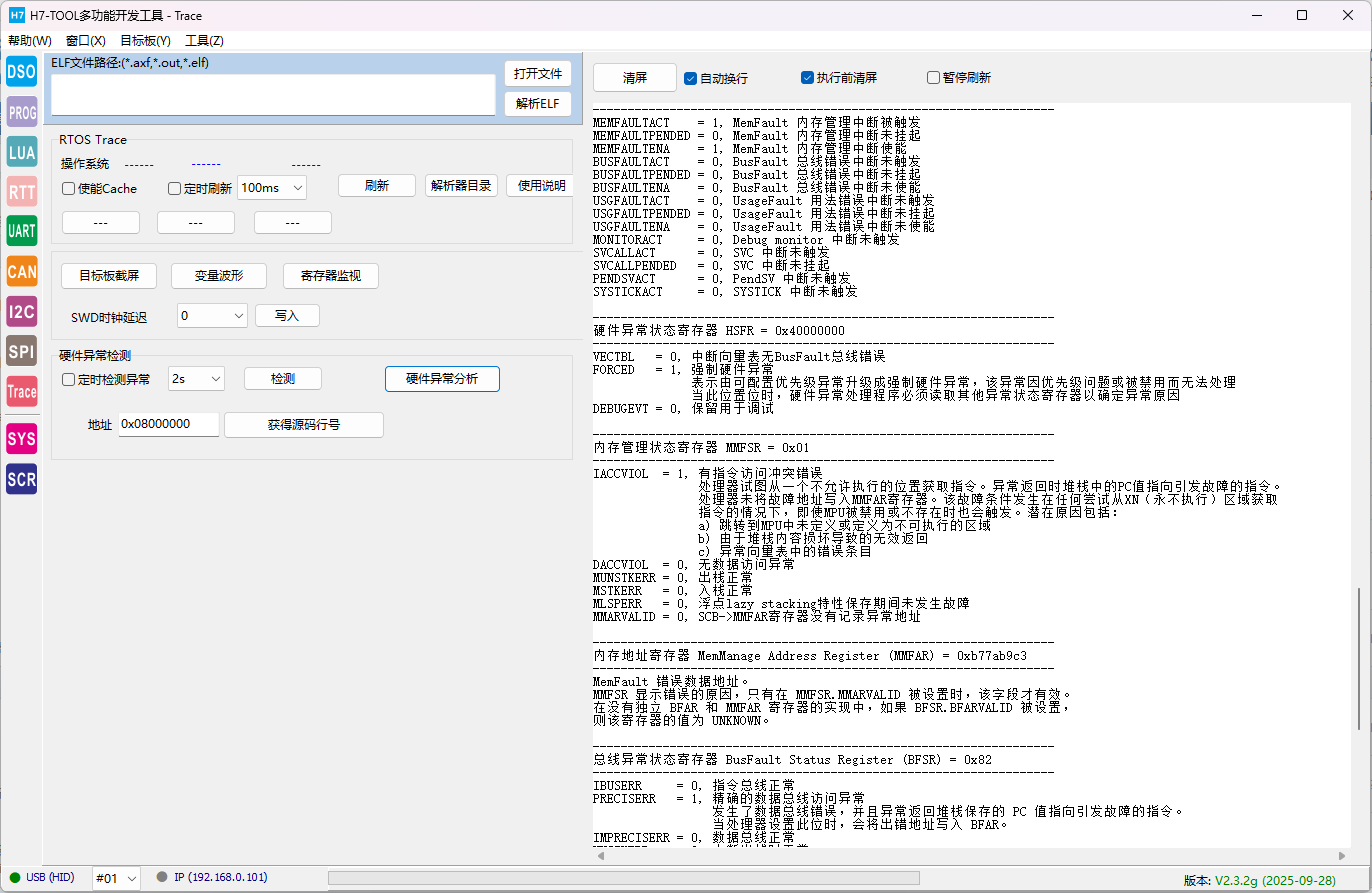

这样,我看着麻烦,类似我们TOOL这样多方便,展开下

 楼主| 发表于 2025-10-7 13:42:16 | 显示全部楼层

 楼主| 发表于 2025-10-7 13:42:37 | 显示全部楼层
看起来有很多提示,我也再看看

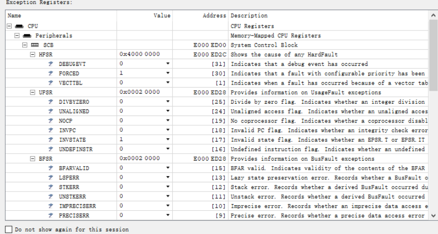

发表于 2025-10-8 11:41:00 | 显示全部楼层
TRX 发表于 2025-10-7 13:42
看起来有很多提示,我也再看看
你这个时候的截图还没有触发异常,因为这些都是0
Read System Handler Control and State Register SHCSR = 0x00000000
MEMFAULTACT = 0
BUSFAULTACT = 0
USGFAULTACT = 0
SVCALLACT = 0
MONITORACT = 0
PENDSVACT = 0
SYSTICKACT = 0
USGFAULTPENDED = 0
MEMFAULTPENDED = 0
BUSFAULTPENDED = 0
SVCALLPENDED = 0
MEMFAULTENA = 0
BUSFAULTENA = 0
USGFAULTENA = 0
