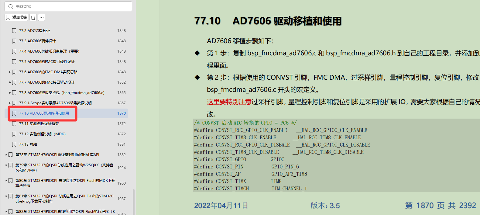

楼主我是小白,在你的例程里面我要把fmc驱动ad7606的代码移植到stm32h723zgt6上面要做什么?
124427
发表于 2025-10-4 01:52:57 | 显示全部楼层
