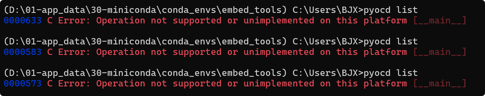

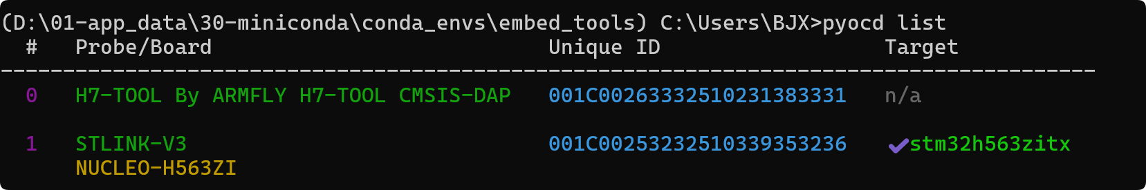

正常情况下,使用pyOCD列举调试器,是可以检测到H7-TOOL的:

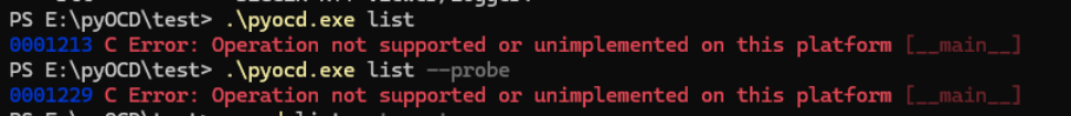

如果出现如下错误:
解决办法:

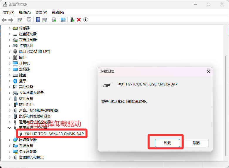

5、前三个排查后,设备管理器卸载H7-TOOL的驱动
然后重新插入USB线,测试下

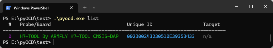

发表于 2026-1-23 16:22:56 | 显示全部楼层
eric2013 发表于 2026-1-23 15:24
而且麻烦的是,一家一个搭建方法,各家VSCode或者eclipse方案,都要再折腾一次。
h7-tool 是识别到了 但它没识别到连接的芯片,是怎么回事啊,芯片为h723,pyocd的723芯片包也装了,h7-tool 外置供电也接了,usb直接的电脑口,下载口也是通过杜邦线直接接的h7-tool 没经过转接板,h7-tool的仿真器页面也打开了 rtt打印也正常
 楼主| 发表于 2026-1-23 16:53:36 | 显示全部楼层
YFS 发表于 2026-1-23 16:22
h7-tool 是识别到了 但它没识别到连接的芯片,是怎么回事啊,芯片为h723,pyocd的723芯片包也装了,h7-to ...
测试了下H723没问题,这个723是自带的,不用单独安装包。
我用的0.42版本,即最新版本测试的。

发表于 2026-1-23 17:17:50 | 显示全部楼层
我用的0.42版本,即最新版本测试的。
好的 我也通过ai测出来了,pyocd listr 这里显示不出来连接情况,通过命令是可以正常烧录啥的
