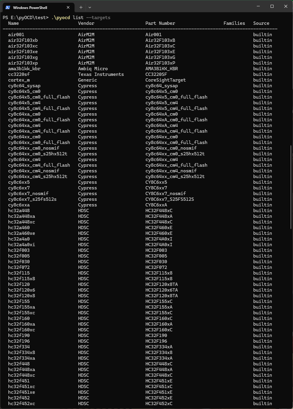

另外pyOCD有内置支持的芯片列表,可以选择型号后,直接设置下载,如果没有在内置列表里面的,需要自己手动添加,可以借助mdk pack下载,内置列表查看命令方法 .\pyocd list --targets

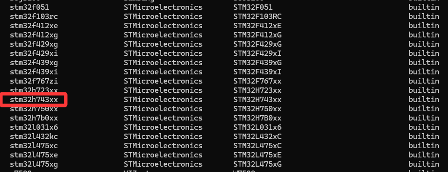

其中这个stm32h743xx,我们下面要用到
