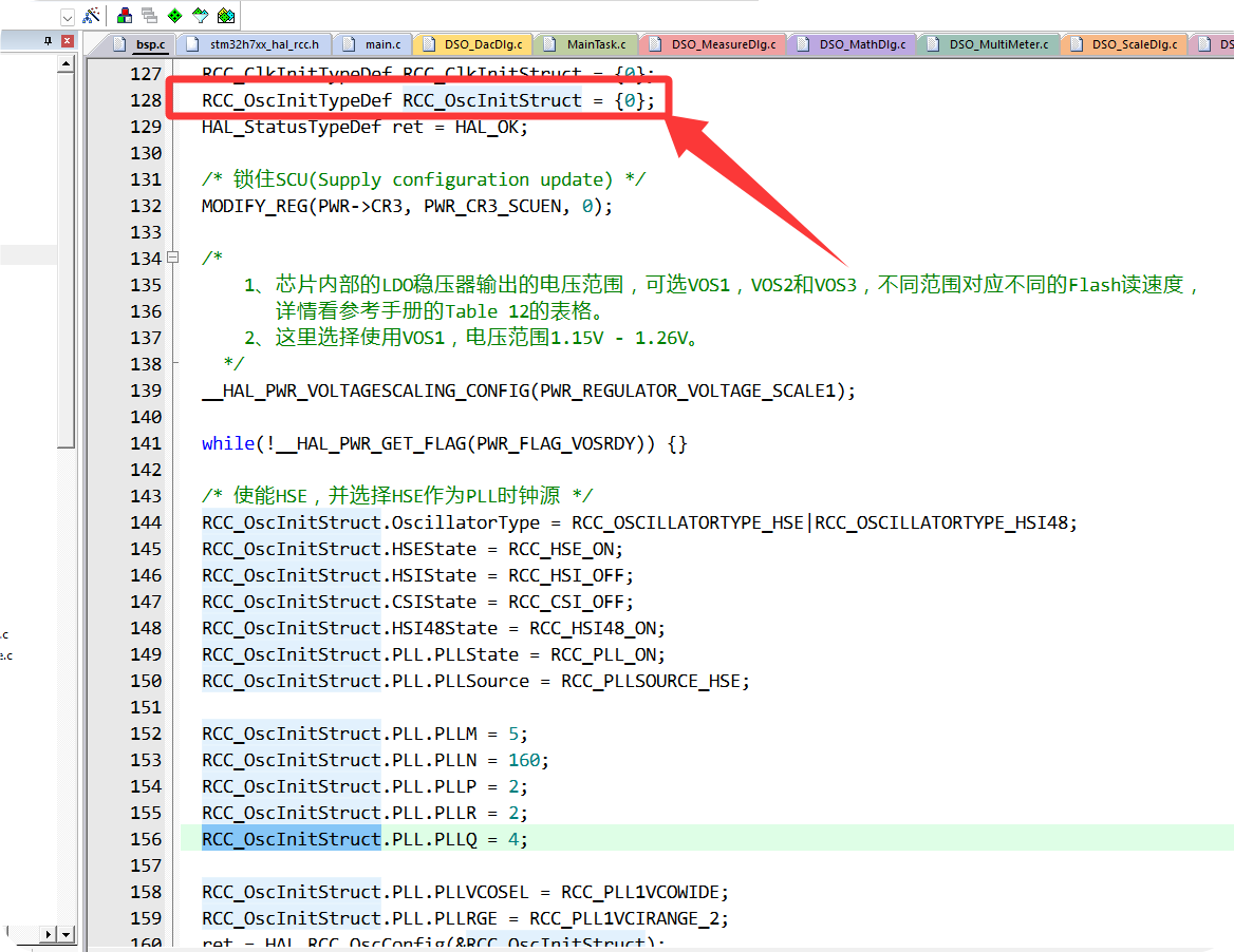

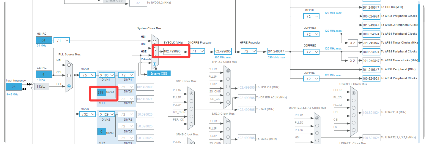

今天发现V7板子裸机例程里的PLL配置少了一句,配置出的时钟有误差。小数部分要初始化,不然时钟可能会有误差

V7的BSP驱动裸机例子是做了90多个,前面有一小部分例子这个PLLFRAN小数分频参数没有做初始化,他会是个随机值,实际上影响可以忽略。设置为最大值增加的频率2MHz
后面的大部分BSP裸机例子,都做了结构体局部变量初始化,设置为0了,对应的PLLFRAN也会是0
