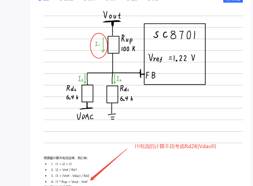

I1电流计算对不对?怎么推导不出来I1的表达式是图中那样

当然不要啊,Vref 都已知了....
