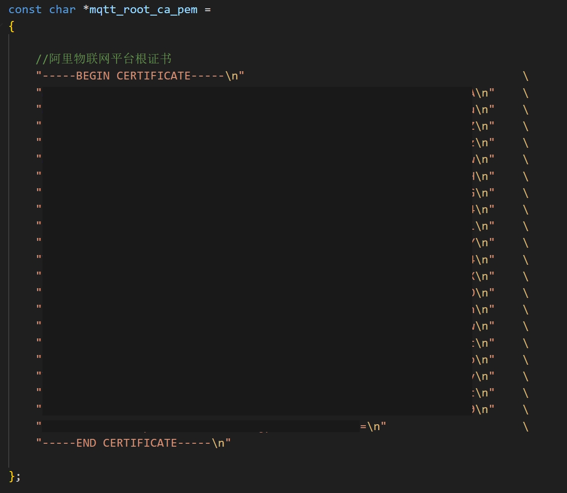

4.证书文件后缀是.crt,只需要把后缀改为.pem即可,然后修改为如下格式,主要是加上双引号和换行符

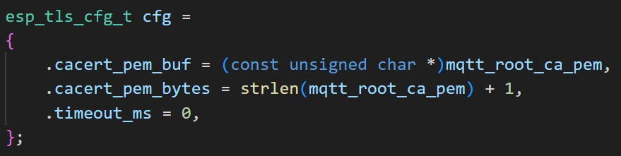

5.使用 esp_tls_cfg_t 结构体配置证书,如图
