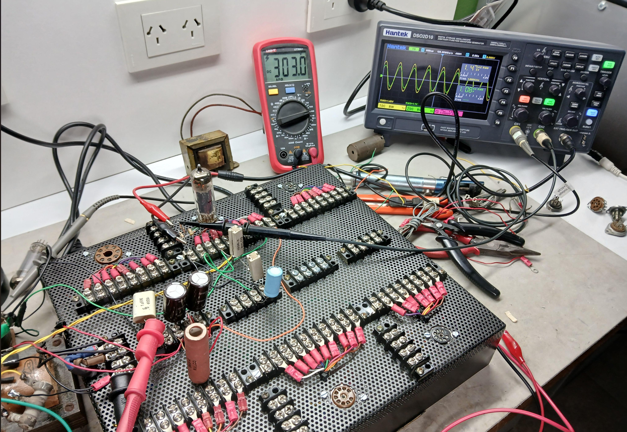

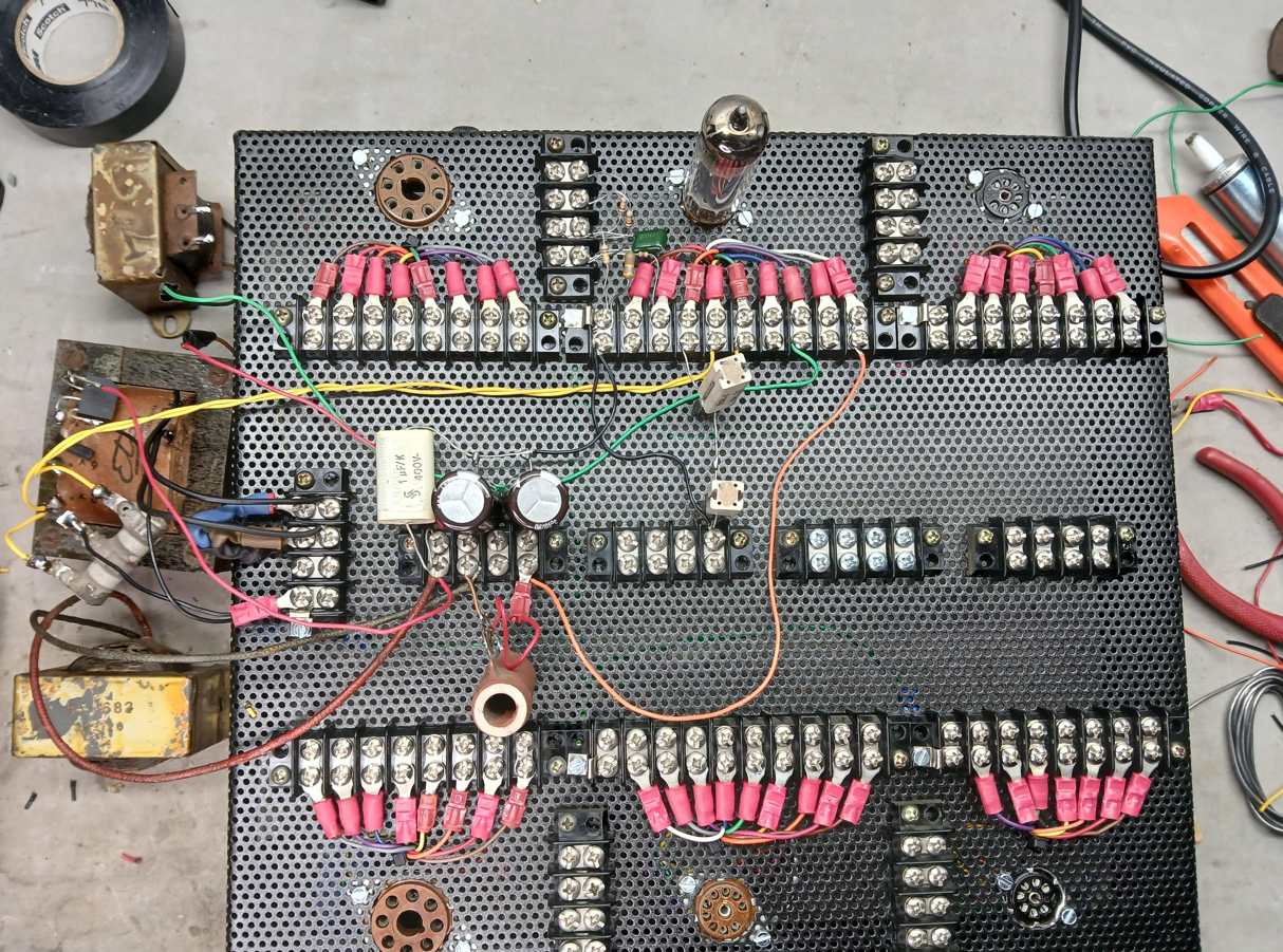

利用手边现有材料,打造出一个浅金属盒作为多种电子管座和接线端子的安装平台。通过将接线端子与盒体表层下的管脚引线相连,构成了整洁稳固的电路基础模块。内置电源开关、保险丝和电源接口。
[初版设计是简单的A类放大器。随后进行了手动特性曲线测绘,发现测试的电子管虽有一定损耗,但仍适用于特定场景。
若你初涉电子管电路领域,这类原型开发板不可或缺。
