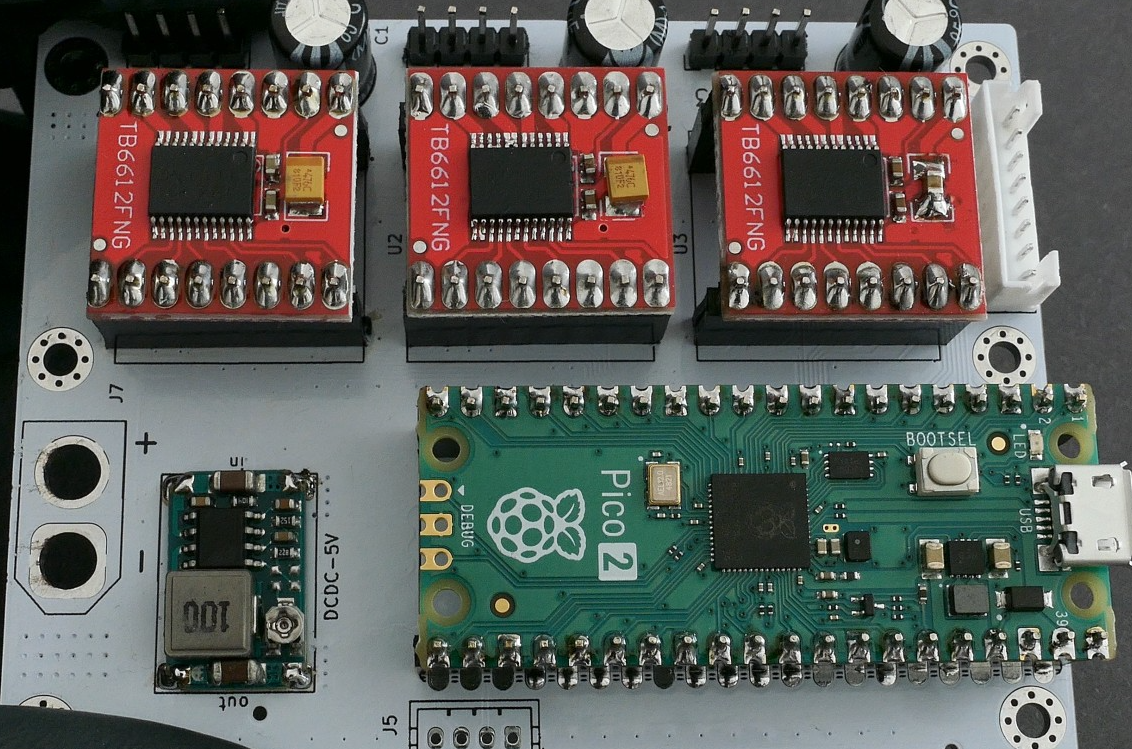

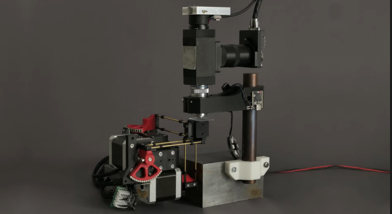

本项目包含一个开源、低成本、易于搭建的电动XYZ微操纵器运动控制平台,可实现亚微米级精度。它专为光学对准、电子元件探针测试和显微镜等应用设计。
得益于其并联运动学结构和微型球形接头,该平台实现了良好的机械刚性和较大的运动范围。所用电机为市售步进电机,由30 kHz闭环控制器和非常精确的PWM信号驱动。通过“磁齿轮”方法,将低成本磁性旋转编码器的分辨率提高了30倍,使步进精度达到50纳米(请注意分辨率与精度的区别,绝对精度要差很多)。
该设备可通过USB串口以简单的G-Code命令进行控制,因此易于集成到其他项目中。固件实现了完整的运动规划系统,并带有前瞻功能以实现路径的平滑和精确跟踪。
