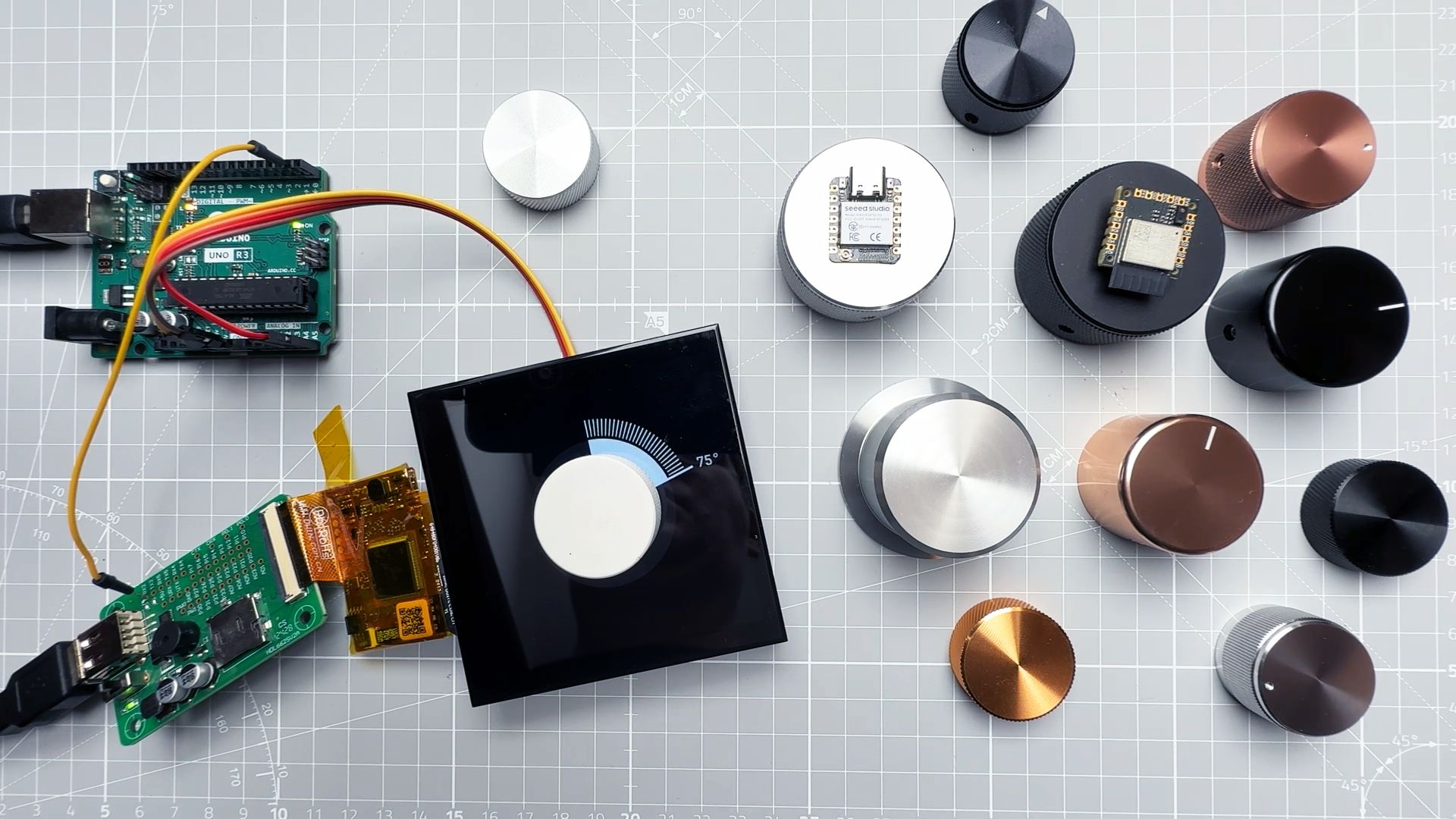

https://github.com/upiir/knob_over_display

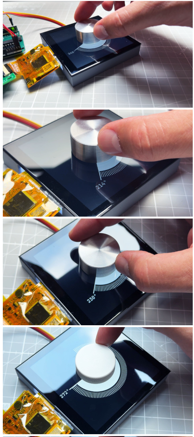

该设备的核心功能依赖于MT6701磁编码器,它能精确追踪周围磁场的方位。该编码器通过3D打印的夹具固定在小尺寸触摸屏后方,既隐藏了编码器,又不会阻挡屏幕上方磁铁产生的磁场。大多数环形磁铁采用轴向磁化方式,即较大面为同一磁极。但本项目使用的是径向磁化磁铁,其较小面的两侧为不同磁极。
