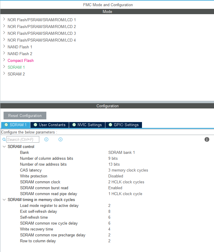

屏幕是800*480,接口使用RGB565,现在配置的是20Mhz,屏幕规格书典型30Mhz,20Mhz下会有轻微闪屏,RGB串联的阻抗电阻从0R到5K逐个试过了不行,在网上搜索类似的问题大多指向SDRAM的时序,LTDC缓存放在SDRAM上,必然会有一快一慢问题。
现在也是疑似SDRAM的问题,也没办法验证
附上我的相关时钟配置

SDRAM参数你也可以适当增加冗余,比如pipe delay,你可以加大下
然后就是排除下硬件布线有干扰。还有LTDC的时序也会影响这个以及你的LTDC使用FPC软排线之类的。

做个记录:改SDRAM芯片时序没有用(一个个时序参数试,看哪个可疑改了试下,无根据),最后还是成功把频率提高到30MHz了!闪屏问题解决,方法总的是减少了和SDRAM数据读写的总量(减少了一半),LTDC用的接口是RGB565,但缓冲层的像素格式是ARGB8888,用了一层,放在SDRAM中,现在缓冲层的像素格式也改为RGB565,和LTDC接口一样,相当于每个像素的处理由4bytes减至2bytes,数据处理量减少一半,此时屏幕时钟频率改为30MHz不会有画面撕裂问题了。这玩意跟开车提高车速一样,要么发动机加转速要么减车重。这貌似这个芯片方案的极限了,,,,更高分辨率或者RGB888接口估计又跑不起来这频率了。。。。
