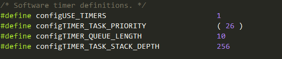

在FreeRTOS中,创建的软件定时器任务无法抢占普通任务(定时器的优先级高于普通任务)。烦请各位大神给指点一下。

楼主的程序混用了CMSIS-RTOS V2封装层API和FreeRTOS的原始API
不要这样使用,他们的用法和定义是不同的,一定要注意。建议楼主改程序,要么不用V2封装层,要么全部都用。

老师,我是初学,我当时也纠结了很长时间,到底要用那种形式。我这是为了适配其它品牌的MCU.有些MCU不支持CubeMX生成代码。那还得用FreeRTOS的原始API,用惯了CMSSIS-RTOS V2封装层API,怕FreeRTOS的API不会用了

后面使用得二选一了。否则容易搞错。
