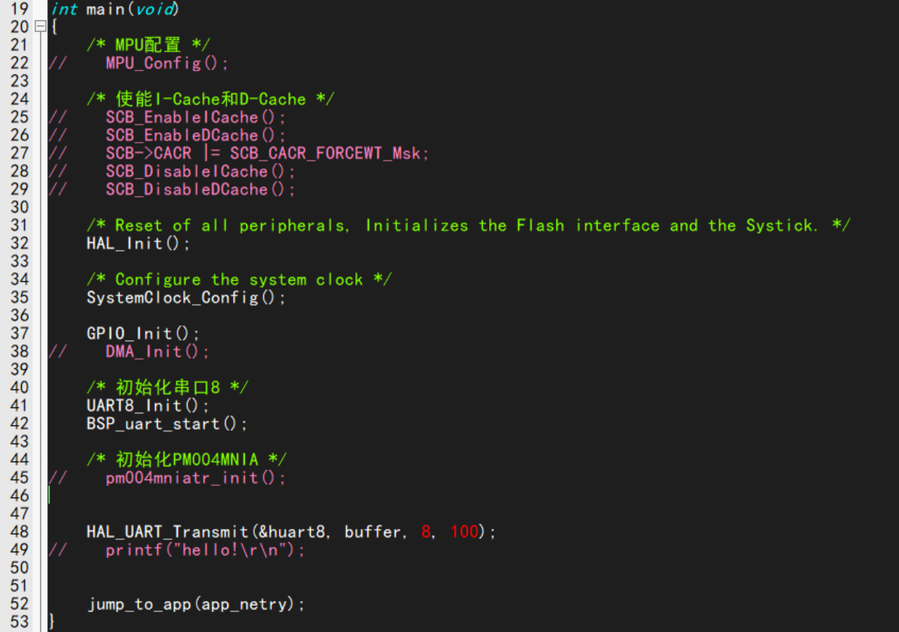

使用printf程序无法跳转,使用HAL_UART_Transmit就没问题,已勾选MicroLIB,大佬遇到过没?

1、调试下,看看是跳转到到APP卡了,还是在当前BOOT就卡了
2、另外楼主的prinf底层重定向怎么写的

 楼主| 发表于 2025-9-25 16:21:08 | 显示全部楼层
1、代码如下, 可以执行到app_jump(); 应该是卡在APP里面了

2、代码如下,并勾选MDK的MicroLIB
[C] 纯文本查看 复制代码
#include <stdio.h>
int fputc(int ch, FILE *f){
	HAL_UART_Transmit(&huart8, (uint8_t *)&ch, 1, 2);
	return ch;
int fgetc(FILE *f){
	uint8_t ch = 0;
	HAL_UART_Receive(&huart8, &ch, 1, 2);
	return ch;
124427
发表于 2025-9-26 11:52:29 | 显示全部楼层
[mw_shl_code=c,true]/**
* @brief   boot ...
不仅要调用这个HAL_UART_MspDeInit
重要的是调用那个DeInit UART
