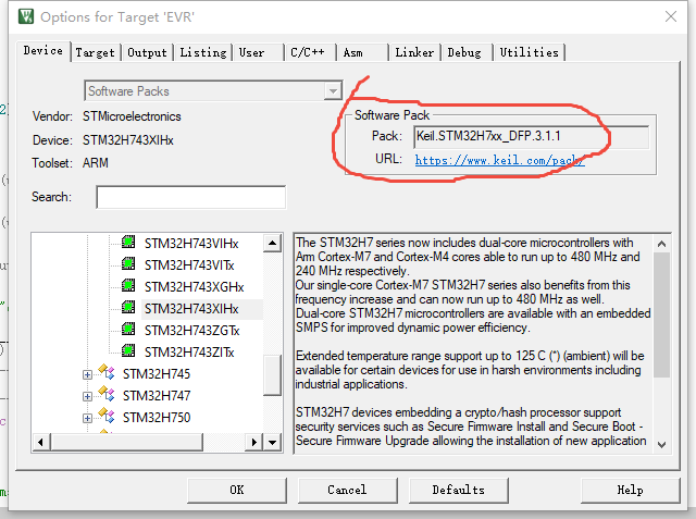

STM32代码keil编译中#include cmsis_device_header报错解决方法_keil的cmsis-device-header编译出错-CSDN博客
csdn这两种方法都试了我是第二种,另外粘一个3.11芯片包链接在下面
https:/www.keil.com/pack/Keil.STM32H7xx_DFP.3.1.1.pack

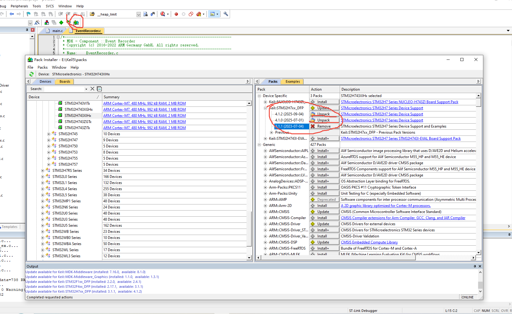

另外一开始我安装了3.11芯片包但是不管用在如图可以查看当前芯片包的版本,如果安装之后芯片包版本还是4.11,去芯片包哪里把4.11或者4.12的移除掉就可以,我的图片上面的已经移除,没移除会跟3.11后面一样有REMOVE,可能刚打开芯片包会有点卡没有,等一会就有了
