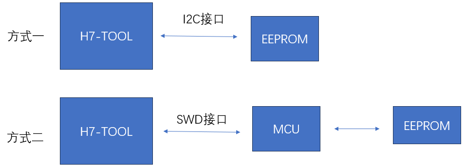

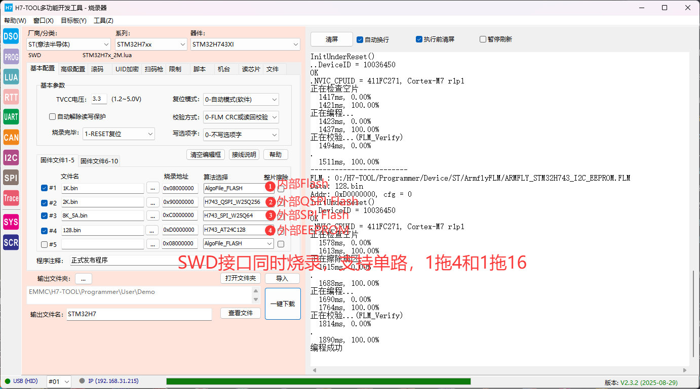

1、H7-TOOL对EEPROM脱机烧录主要支持两种
2、第2种方法之前分享过一期视频教程,这种的需要专门做下载算法
【实战技能】简单易实现的SWD接口烧录目标板挂载的EEPROM,支持AT24C02/04/08/16/32/64/128(2024-03-06)

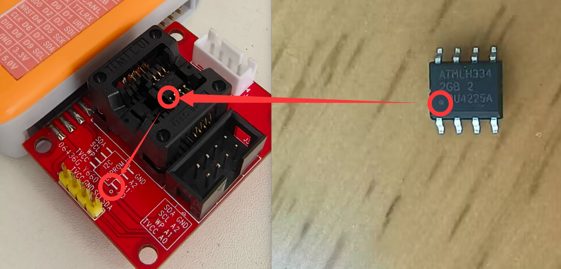

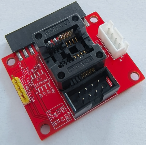

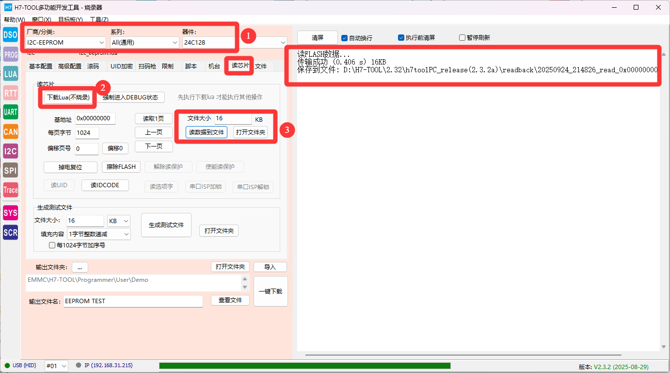

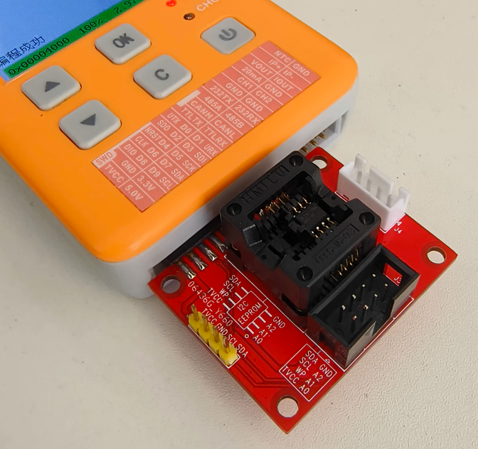

1、专门出了一个I2C转接板,方便裸片直接烧录,淘宝
(1)EEPROM摆放

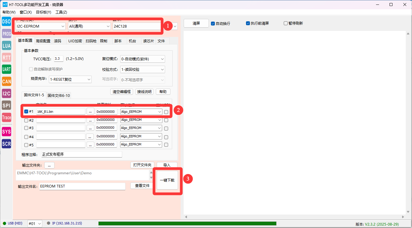

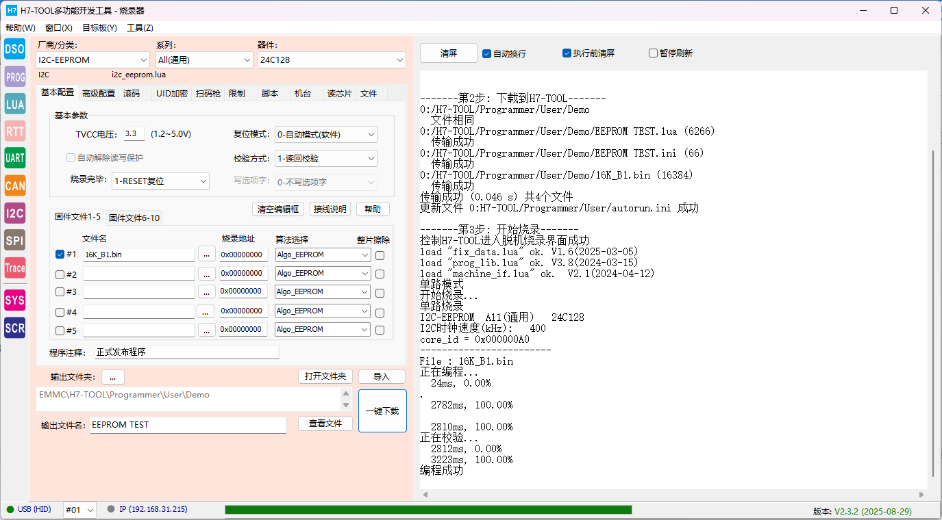

(2)脱机配置下载
我这里使用的AT24C128,也就是16KB空间,所以我这里直接下载一个16KB文件

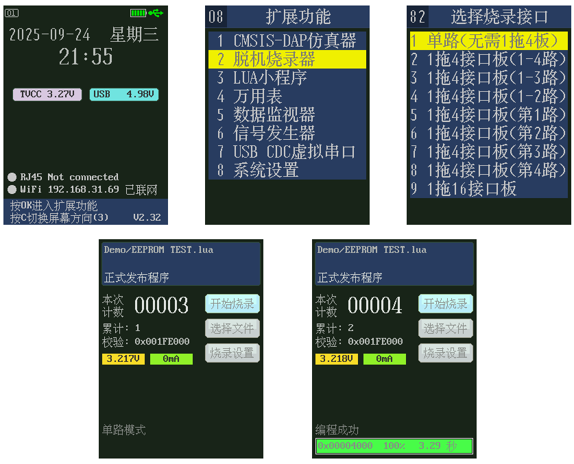

(3)手持操作显示屏脱机操作
(4)如果器件在目标板上,需要接线烧录
烧录时注意主控芯片不要控制EERPOM
可以使用转接板上的接线
也可以不使用转接板,直接这样接线

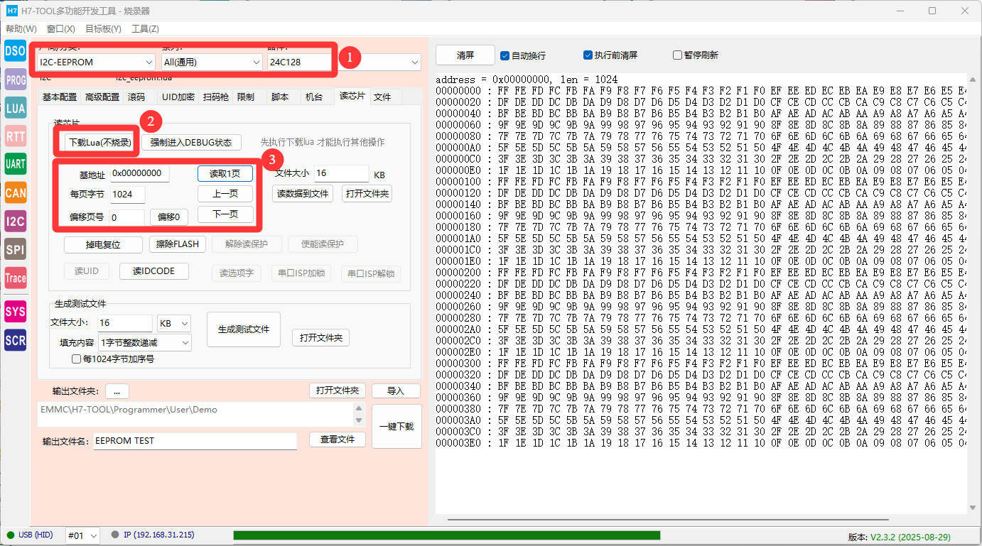

2、EEPROM内容读取方法
(1)读取部分内容
(2)整个器件内容全部读取出来

 楼主| 发表于 2025-9-25 08:56:14 | 显示全部楼层
这个板子不能用于EEPROM,板子上的丝印有误,仅支持SPI Flash
下面这个1拖4 也是SPI Flash专用
