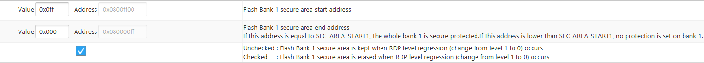

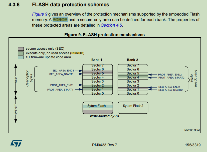

1、代码读保护PCRPOP和SEC安全访问
2、对应的寄存器。

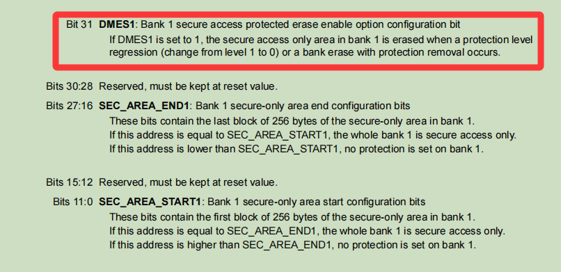

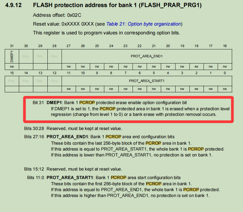

DMEP1:存储体 1 的 PCROP 保护擦除使能选项配置位如果将 DMEP1 设置为 1,当发生保护等级降级(从等级 1 更改为等级 0)或执行带保护移除的存储体擦除操作时,存储体 1 中的 PCROP 保护区域将被擦除。

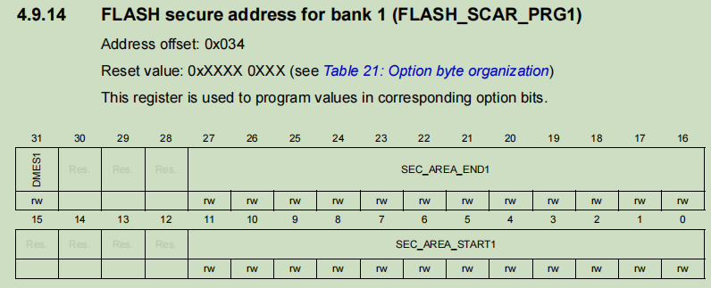

DMES1:存储体 1 安全访问保护擦除使能选项配置位如果将 DMES1 设置为 1,当发生保护等级降级(从等级 1 更改为等级 0)或执行带保护移除的存储体擦除操作时,存储体 1 中的仅安全访问区域将被擦除。

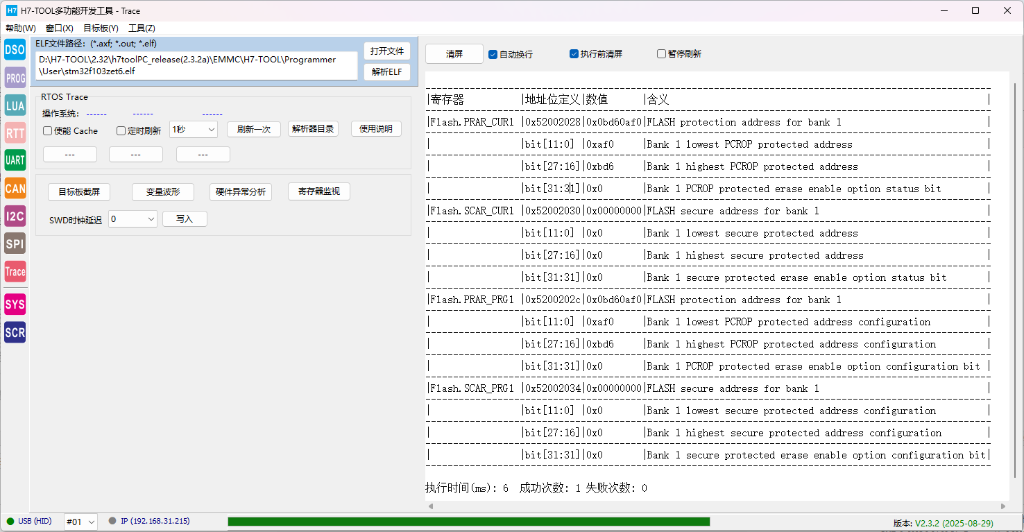

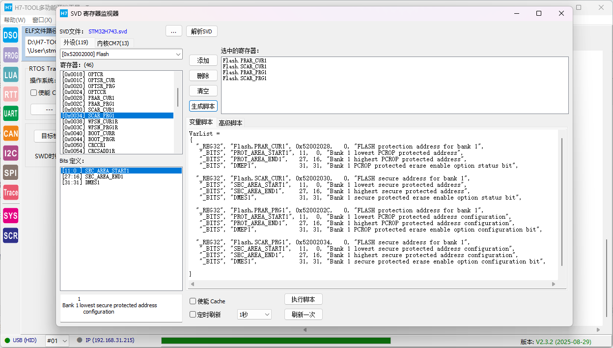

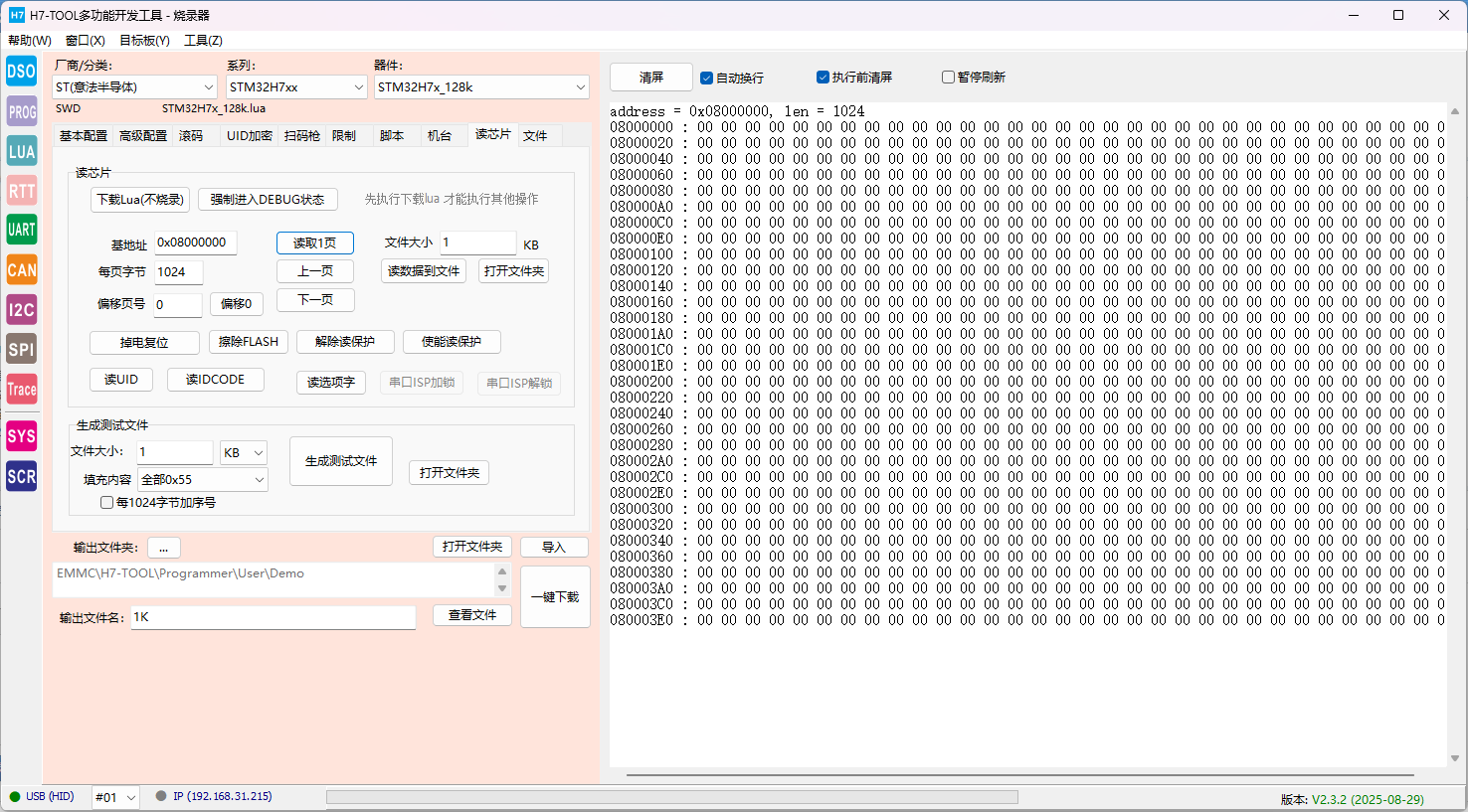

3、保险起见,我这边直接设置的默认值SEC = 0x0000 00FF,PCROP = 0x0000 00FF,结果BANK1的1MB空间直接锁死了。
然后读取对应寄存器(不排除可能是我设错了),发现变成了奇怪的这两个值,导致这个BANK无法使用了。
下面展示的这个数值是无法再取消保护了。
4、对应这两个寄存器,为了保险起见,推荐不要设置DMEP1和DMES1为0,防止锁死BANK,即使设置了,也要保证对应寄存器的START地址大于END地址。

 楼主| 发表于 2025-9-24 16:46:14 | 显示全部楼层
对于保护的区域,读取数值都是反馈的0

发表于 2025-11-1 10:37:27 | 显示全部楼层
这个PCROP随便设置都可以解除的,使用STM32CubeProgrammer写选项字节即可。SEC目前我是没设置成功,手册写的是需要进入安全模式,没搞成功
124427
 楼主| 发表于 2025-11-1 10:48:13 | 显示全部楼层
sanit 发表于 2025-11-1 10:37
这个PCROP随便设置都可以解除的,使用STM32CubeProgrammer写选项字节即可。SEC目前我是没设置成功,手册写 ...
不行,最新版CubeProg无法解除,你配置成我这个试试
39
1533
1655
1655
发表于 2025-11-1 10:53:13 | 显示全部楼层
SEC安全访问我写不进去,只能写PCROP。针对PCROP,需要勾选DMEP,然后开启读保护,然后再执行去除读保护,去除读保护同时需要PCROP设置成默认值即可
124427
 楼主| 发表于 2025-11-1 10:56:16 | 显示全部楼层
sanit 发表于 2025-11-1 10:53
SEC安全访问我写不进去,只能写PCROP。针对PCROP,需要勾选DMEP,然后开启读保护,然后再执行去除读保护, ...
TOOL可以方便的写入,有机会你试试,写入就无法解除了。使用STM32CubeProg解除,直接死机了。
39
1533
1655
1655
