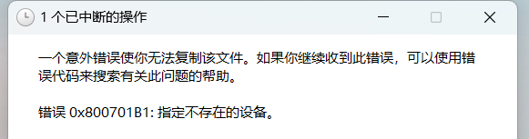

刚刚测试板子,发现之前一直能跑的USB_MSC突然就不行了。
而且发现用USB传输的时候LTDC驱动的屏幕一闪一闪的。
最终发现是,电脑USB口供电不足导致的。
供电不足导致的现象如下:
124427

是的,硬汉哥。供电不足,一传数据就会跳上面截图那个东西
