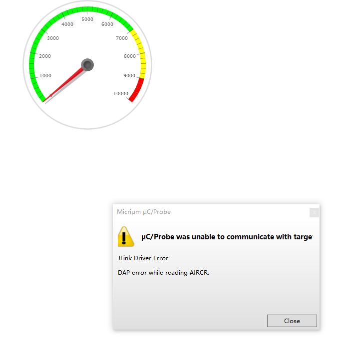

报错界面如图:
芯片为STM32H743IIT6,JLink使用的是V7.96,uC/Probe版本如图:

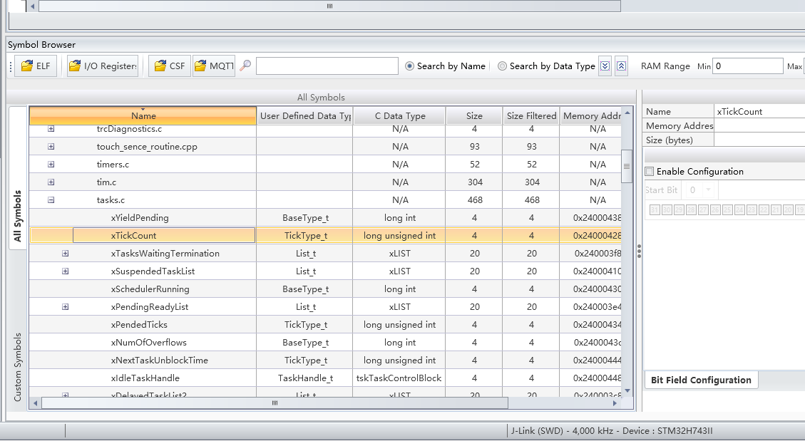

Symbol Browser如图,读取的是elf文件,没读svd

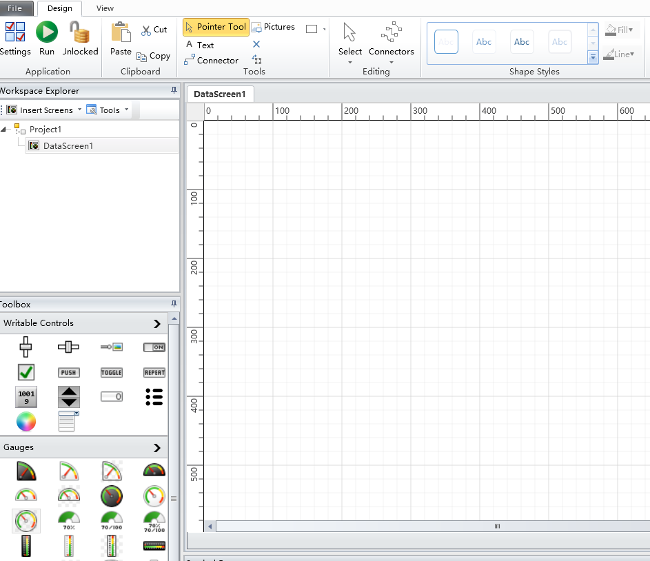

用的RTOS是FreeRTOS,但没开只用了一个DataScreen,变量用的是xTickCount,打算监视下具体的tick流逝

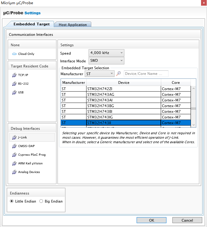

Settings如图:
点OK没任何问题
但是只要一点Run必报错

这个解决不了,对FreeRTOS的支持不完善。
