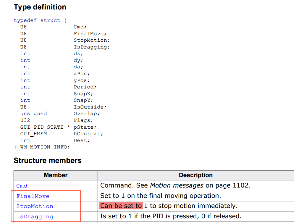

这三个标志位是可以设置上传回emwin的吗?还是只能通过emwin返回使用?

这个是我们早期做的主界面图标MOTION滑动功能实现。在MainTask.c
https://forum.anfulai.cn/forum.php?mod=viewthread&tid=17330
