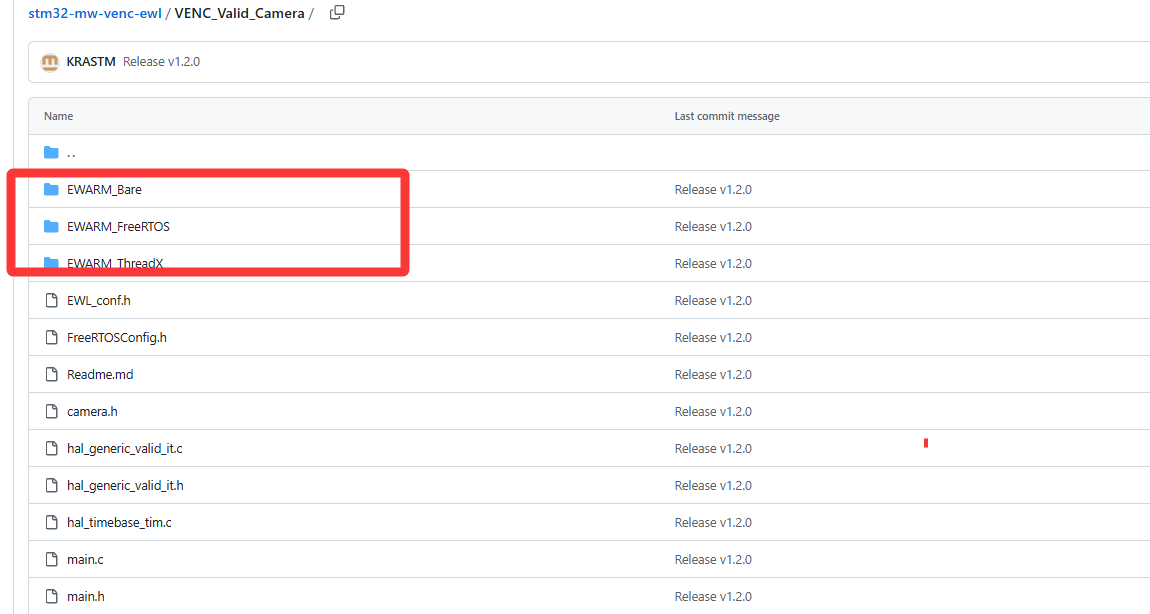

[IAR] 最近ST新出的几个软件组件都只有IAR版本了,自家的STM32CubeIDE都不用了

发表于 2025-9-22 09:42:10 | 显示全部楼层
按理说,这个中间件应该和ide软件没啥关系的啊。 只要头文件和库文件包含好了,用起来应该是一样的。
 楼主| 发表于 2025-9-22 09:44:38 | 显示全部楼层
这两个版本,如果没有其它IDE,组装很麻烦,不是单纯的C,还有汇编和一些宏定义设置问题。
https://github.com/STMicroelectronics/stm32h5-eclipse-coremw-apps
https://github.com/STMicroelectr ... eclipse-coremw-apps
48
66
66
