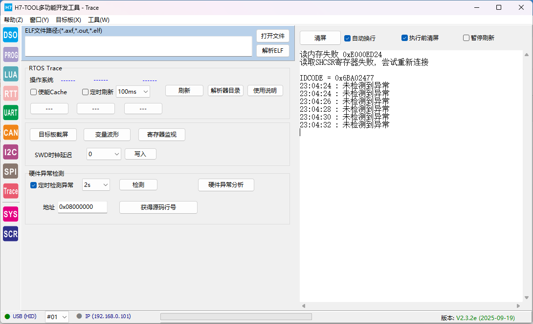

挂个TOOL就比较方便,可以长时间检测跟踪芯片的运行,出问题的时候可以关键信息导出来。简单的可以TOOL自带显示屏直接分析出结果,复杂的可以电脑端上位机软件分析。

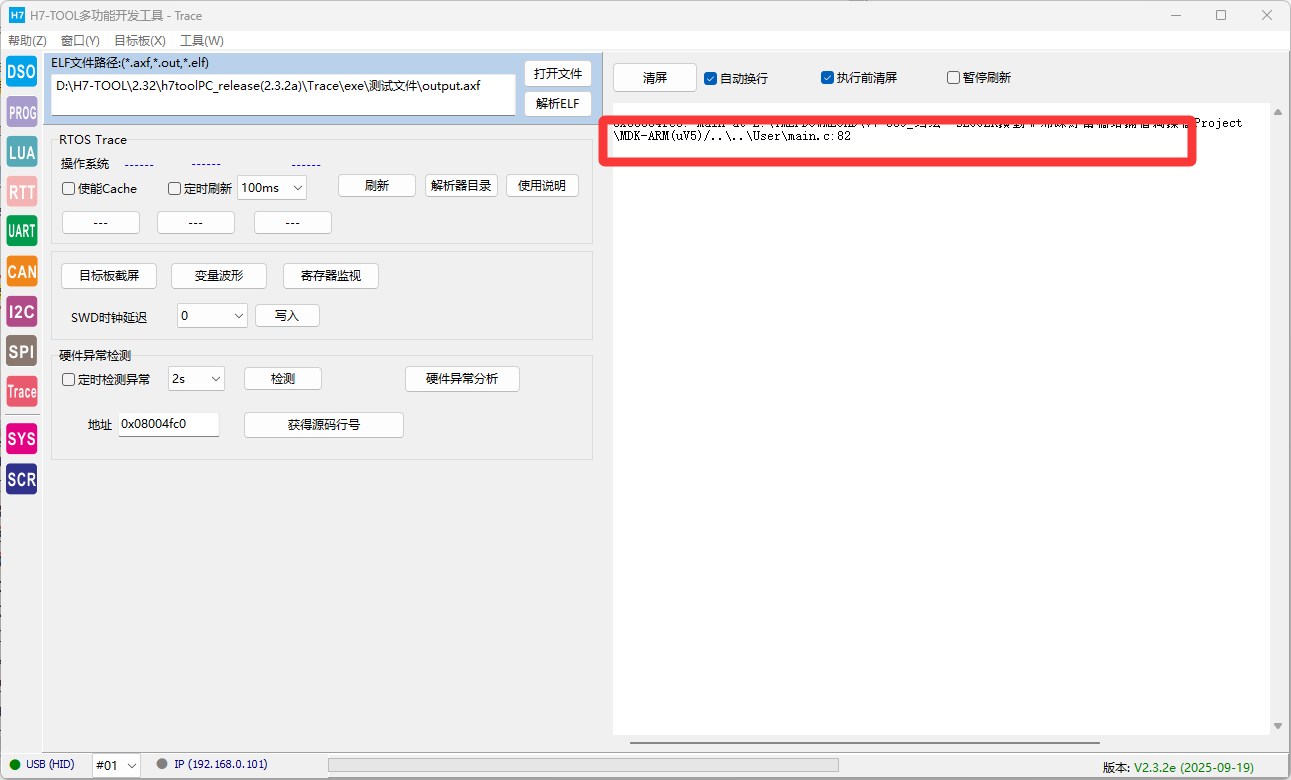

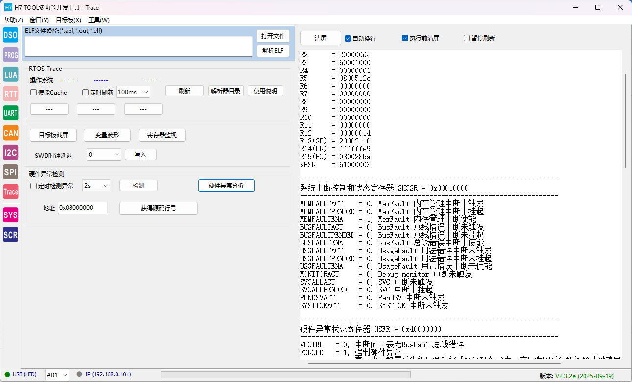

这几天在线版也完成了. 将在下个2.32版固件正式上线。
1、可以实时检测是否有硬件异常
2、检测到异常后可以做硬件异常分析
纯中文解析内容:
[C] 纯文本查看 复制代码
2025-09-13 V2.0
========================寄存器值读取========================
R0      = cccccccc
R1      = 00000001
R2      = 200000dc
R3      = 60001000
R4      = 00000001
R5      = 0800512c
R6      = 00000000
R7      = 00000000
R8      = 00000000
R9      = 00000000
R10     = 00000000
R11     = 00000000
R12     = 00000014
R13(SP) = 20002110
R14(LR) = ffffffe9
R15(PC) = 080028ba
xPSR    = 61000003
系统中断控制和状态寄存器 SHCSR = 0x00010000
MEMFAULTACT    = 0, MemFault 内存管理中断未触发
MEMFAULTPENDED = 0, MemFault 内存管理中断未挂起
MEMFAULTENA    = 1, MemFault 内存管理中断使能
BUSFAULTACT    = 0, BusFault 总线错误中断未触发
BUSFAULTPENDED = 0, BusFault 总线错误中断未挂起
BUSFAULTENA    = 0, BusFault 总线错误中断未使能
USGFAULTACT    = 0, UsageFault 用法错误中断未触发
USGFAULTPENDED = 0, UsageFault 用法错误中断未挂起
USGFAULTENA    = 0, UsageFault 用法错误中断未使能
MONITORACT     = 0, Debug monitor 中断未触发
SVCALLACT      = 0, SVC 中断未触发
SVCALLPENDED   = 0, SVC 中断未挂起
PENDSVACT      = 0, PendSV 中断未触发
SYSTICKACT     = 0, SYSTICK 中断未触发
硬件异常状态寄存器 HSFR = 0x40000000
VECTBL   = 0, 中断向量表无BusFault总线错误
FORCED   = 1, 强制硬件异常
              表示由可配置优先级异常升级成强制硬件异常,该异常因优先级问题或被禁用而无法处理
              当此位置位时,硬件异常处理程序必须读取其他异常状态寄存器以确定异常原因
DEBUGEVT = 0, 保留用于调试
内存管理状态寄存器 MMFSR = 0x00
IACCVIOL  = 0, 无指令访问冲突错误
DACCVIOL  = 0, 无数据访问异常
MUNSTKERR = 0, 出栈正常
MSTKERR   = 0, 入栈正常
MLSPERR   = 0, 浮点lazy stacking特性保存期间未发生故障
MMARVALID = 0, SCB->MMFAR寄存器没有记录异常地址
内存地址寄存器 MemManage Address Register (MMFAR) = 0xcccccccc
MemFault 错误数据地址。
MMFSR 显示错误的原因,只有在 MMFSR.MMARVALID 被设置时,该字段才有效。
在没有独立 BFAR 和 MMFAR 寄存器的实现中,如果 BFSR.BFARVALID 被设置,
则该寄存器的值为 UNKNOWN。
总线异常状态寄存器 BusFault Status Register (BFSR) = 0x82
IBUSERR     = 0, 指令总线正常
PRECISERR   = 1, 精确的数据总线访问异常
                 发生了数据总线错误,并且异常返回堆栈保存的 PC 值指向引发故障的指令。
                 当处理器设置此位时,会将出错地址写入 BFAR。
IMPRECISERR = 0, 数据总线正常
UNSTKERR    = 0, 中断出栈时正常
STKERR      = 0, 中断入栈时正常
LSPERR      = 0, 浮点lazy stacking特性保存期间未生故障
BFARVALID   = 1, BFAR寄存器记录有效的异常地址
                 处理器在发生已知地址的 BusFault 后会设置此位。其他故障(如后续发生的 MemManage
                 错误)可能会将此位清零。如果 BusFault 由于优先级被升级为 HardFault,HardFault
                 处理程序必须将此位清零。这可以防止在返回BusFault异常时,出现BFAR值被覆盖的问题
总线异常地址寄存器 BusFault Address Register (BFAR) = 0xcccccccc
精确 BusFault 的数据地址。
BFSR 寄存器显示出错的原因。只有在 BFSR.BFARVALID 被设置时,该字段才
有效。在没有独立 BFAR 和 MMFAR 寄存器的实现中,如果 MMFSR.MMARVALID
被设置,则该寄存器的值为 UNKNOWN。
UsageFault Status Register (UFSR) = 0x0000
UNDEFINSTR = 0, 处理器访问指令正常
INVSTATE   = 0, 没有无效状态
INVPC      = 0, PC加载正常
NOCP       = 0, 访问协处理正常
UNALIGNED  = 0, 内存对齐访问正常
DIVBYZERO  = 0, 无除数为0的异常, 或者没有使能除数为0的异常

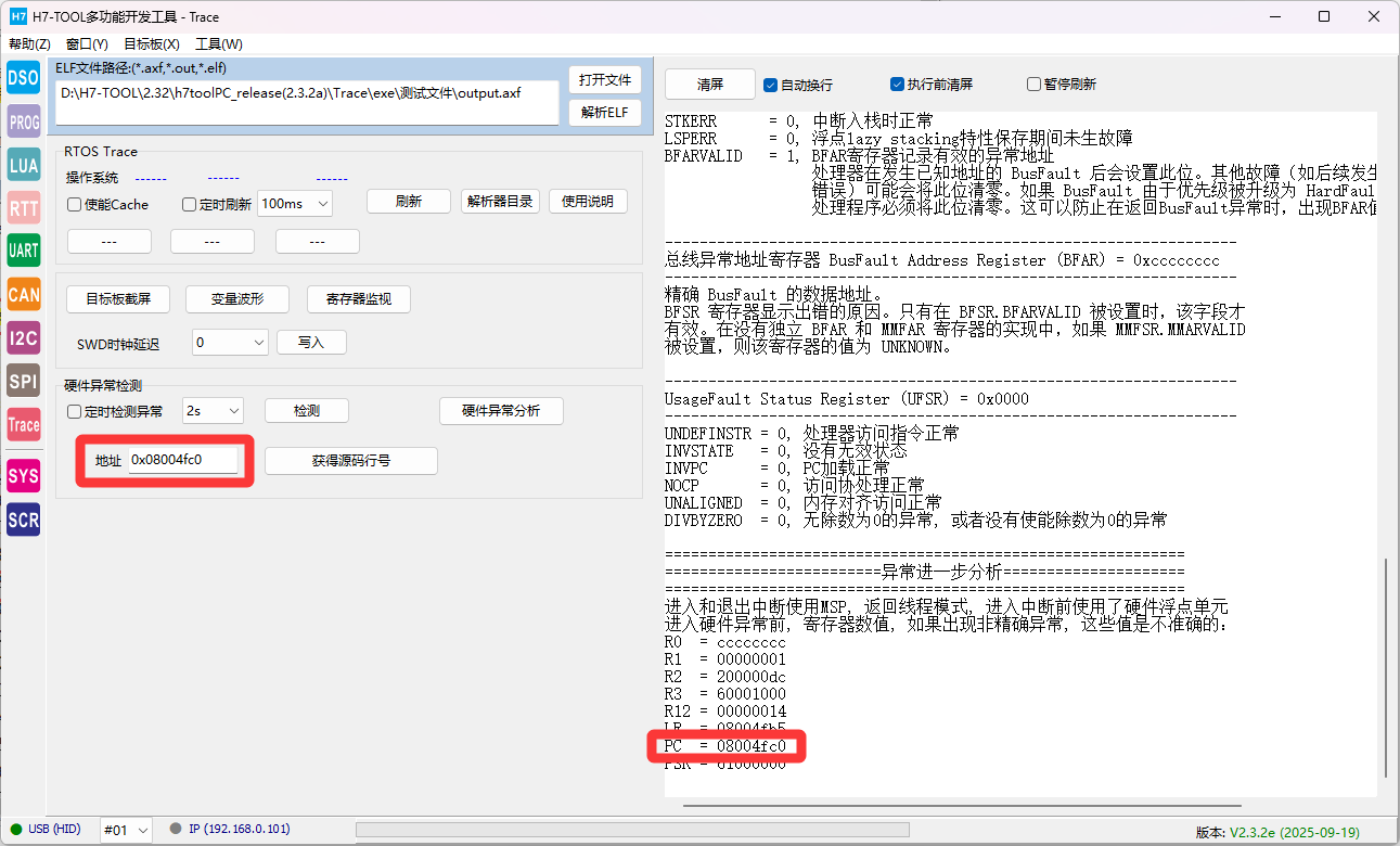

=========================异常进一步分析=====================
进入和退出中断使用MSP, 返回线程模式, 进入中断前使用了硬件浮点单元
进入硬件异常前, 寄存器数值, 如果出现非精确异常, 这些值是不准确的:
R0  = cccccccc
R1  = 00000001
R2  = 200000dc
R3  = 60001000
R12 = 00000014
LR  = 08004fb5
PC  = 08004fc0
PSR = 61000000
3、根据分析结果锁定处于的源码行号

1.可以出现异常的时候再连接,读取状态吗?
2.低功耗stop模式下,能读取吗?会不会引起复位呀
 楼主| 发表于 2025-9-23 14:19:33 | 显示全部楼层
1、没问题,怎么用都可以。可以随时连接,也可以TOOL检测。
2、低功耗后,调试接口将无法使用,相关时钟也将被关闭来降低功耗。除非你程序里面配置DBGMCU,低功耗模式可以实现使用SWD接口
3、这个功能基本不影响程序运行,不会复位芯片

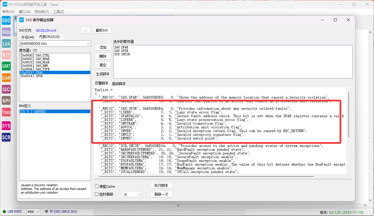

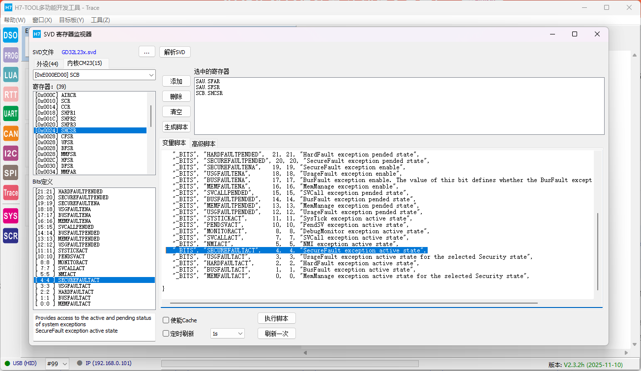

 楼主| 发表于 2025-12-2 00:14:13 | 显示全部楼层
后面再更新增加这个寄存器判断
