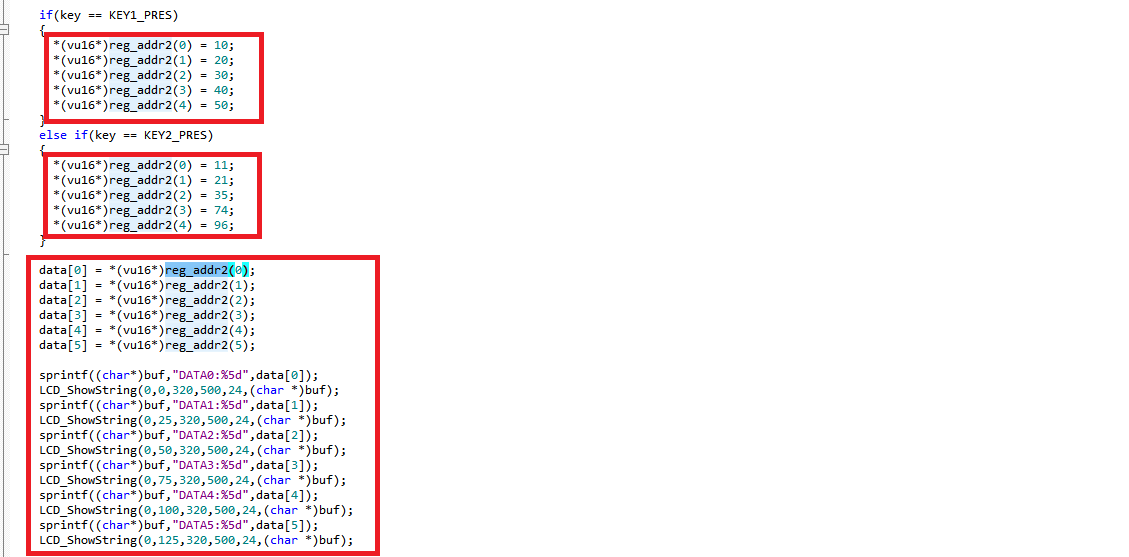

我希望STM32F429可以透過FMC傳資料給FPGA,且FPGA也可以透過FMC將資料回傳
在STM32的專案中加入的KEY1和KEY2的動作,第1個框和第2個框是將資料寫入FPGA,第3個框則是將FPGA修改過的值顯示在LCD上

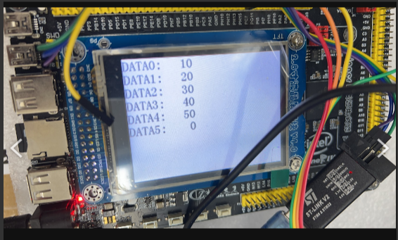

但是LCD上實際的顯示
從結果來看FMC的功能沒有成功,因為LCD上顯示的是STM32輸入的值而不是經過FPGA修改過的值,想請問要如何修改才可以讓FMC的功能成功?
