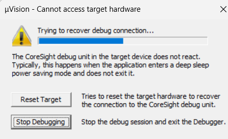

我发现 H7TOOL 配套的这根 蓝色的USB线 仿真的时候 很容易出现 , 我把线换成了 JLINK正版的配套线之后  仿真就正常了,  建议采用好一些的线, 价格可以上调

补充图片

那个蓝色的线,实际上质量很好的,我手头的2019年首发的线我都还在使用,没出过问题,几乎每天都插拔很多次。
我估计你那边是接口的地方问题。
PS;不过这个蓝色的线已经被换掉快两年了,现在发货的都是黑色的。

是的,送的蓝色的线还是非常好的,线上压降很小,堪比金沙滩逻辑分析仪的紫色的那种线。山寨jlink那种黑线插上去直接电压都被拉到4.1/4.0V了,带主机都费劲更别提带一个250M示波器模块了。
