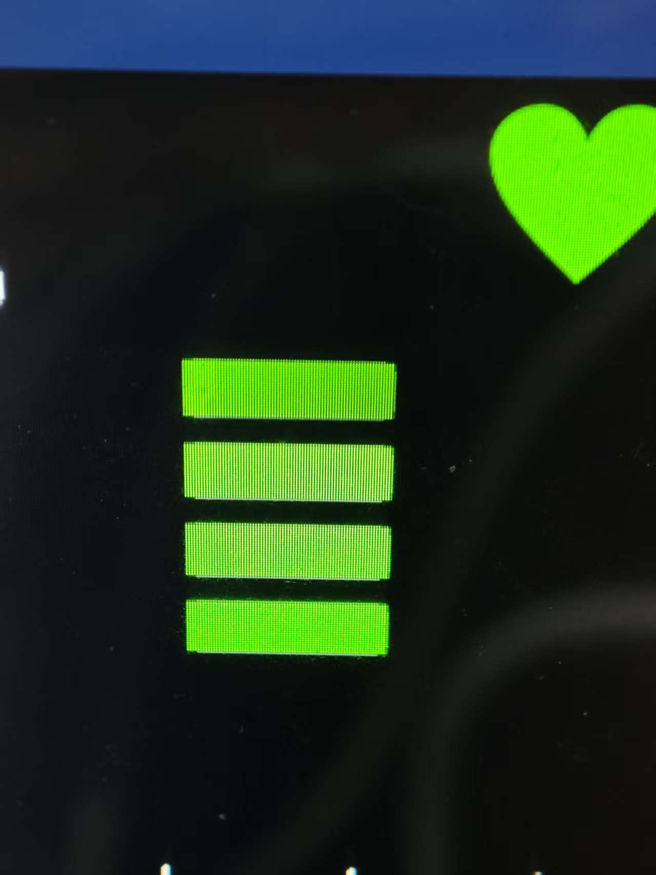

我在主界面有7个按钮,会根据需要每150ms刷新一次button要显示的位图(BUTTON_SetBitmap),显示一个上下跳动的效果,但18-20个小时之后,整个界面就开始闪烁,用GUI_ALLOC_GetNumFreeBytes检查发现内存几乎耗尽,请问有朋友遇到过这个情况吗,为什么BUTTON_SetBitmap会不停的消耗内存呢?有什么好的办法应对这种状况吗?

但是我实时打印剩余内存GUI_ALLOC_GetNumFreeBytes,一旦程序注释掉Value_Refrash函数,内存就不再减少,否则内存就持续减少。
你的意思是,BUTTON_SetBitmap函数切换显示不同的图片,并不会导致内存被消耗吗?

BUTTON_SetBitmap确实不会导致内存减少。
原因已经找到了,BUTTON_SetBitmap操作了一个不是按键的句柄,导致内存一直泄漏。
