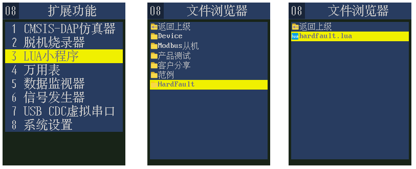

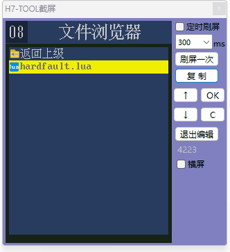

【实测效果】
TOOL连接目标板,然后操作显示屏,选择hardfault离线小程序。

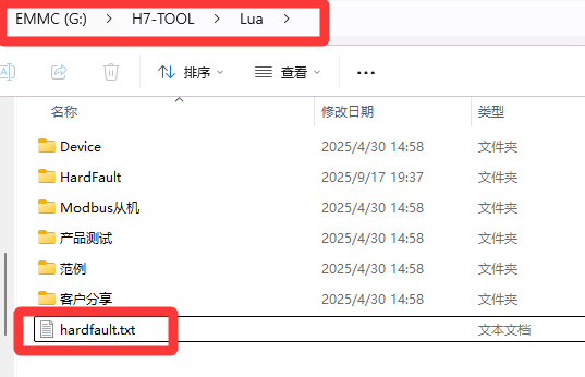

实时检测动态效果,平时就是打印log信息来展示是否检测到异常,检测到后开始记录到eMMC
记录到eMMC效果:
