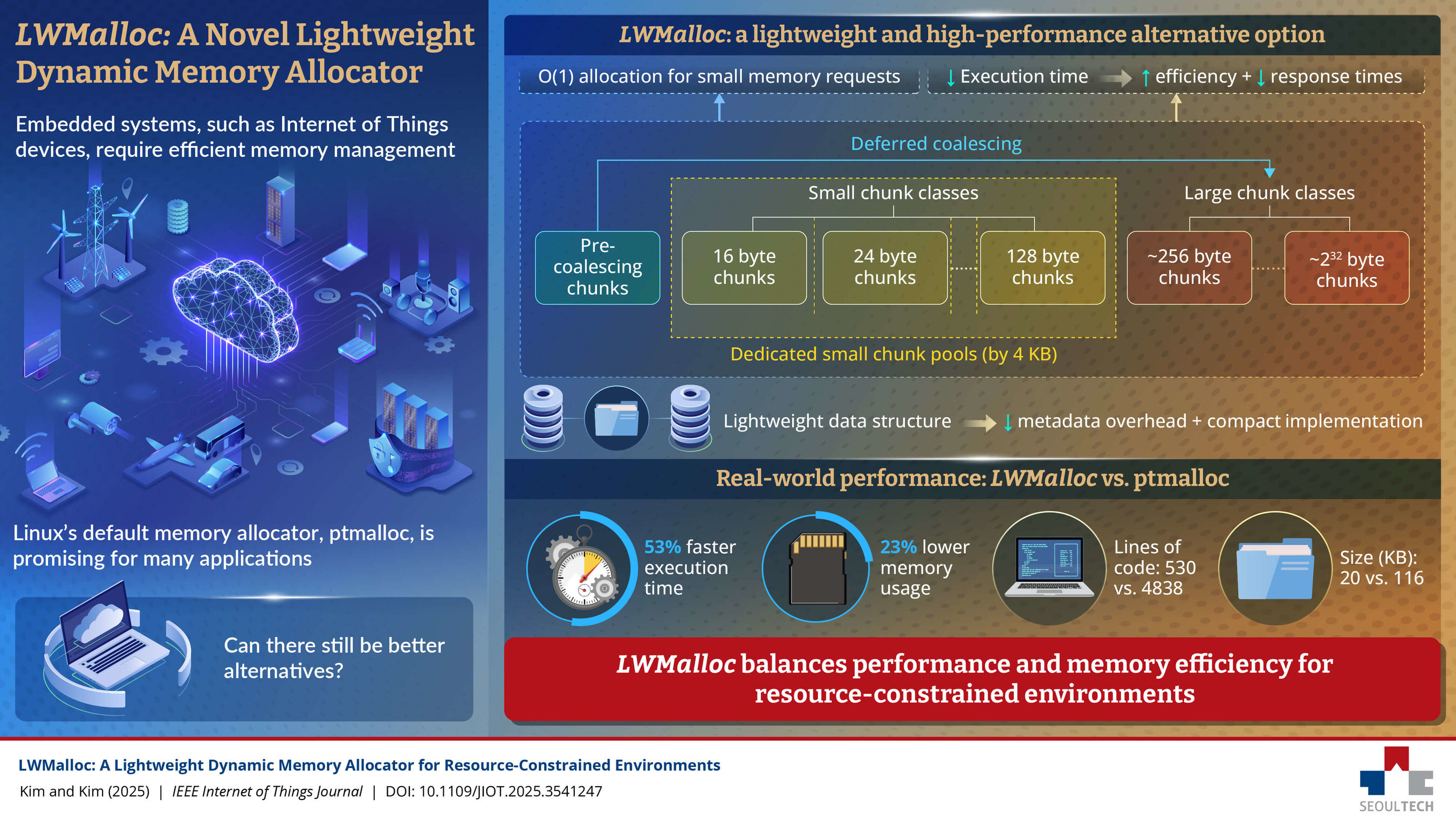

轻量级、高性能的动态内存分配器LWMalloc,专为资源受限的环境而设计
124630
发表于 2025-9-14 17:25:46 | 显示全部楼层 |阅读模式
https://www.prnewswire.com/news- ... ance-302543816.html
https://github.com/taehyeon-masu/lwmalloc
代码量很小,大家在各种单片机上也是可以移植的

物联网设备和单板计算机等嵌入式系统的内存和处理能力有限,因此需要有效管理这些限制。这使得 Linux 在嵌入式系统中前景广阔。事实上,基于 Linux 的作系统,包括 Ubuntu Core、Raspberry Pi OS、BalenaOS 和 OpenWrt,通常用于各种嵌入式设备。然而,ptmalloc(其默认内存分配器)通常无法满足所有应用程序的需求。虽然专家们提出了 jemalloc、tcmalloc 和 mimalloc 等替代方案来改进内存管理,但这些通用动态内存分配器存在内存消耗大、库大小巨大、复杂性以及最终性能下降的问题。这凸显了对新的轻量级选项的迫切需求。
为了解决这个问题,以降低复杂性和优化性能,由韩国首尔国立科技大学 (SeoulTech) 智能 ICT 融合工程助理教授 Hwajung Kim 博士领导的研究人员开发了 LWMalloc,这是一种轻量级、高性能的动态内存分配器,专为资源受限的环境而设计。他们的新发现已于 2025 年 2 月 12 日在线发布,并已于 2025 年 6 月 15 日发表在 IEEE 物联网杂志第 12 卷第 12 期上
LWMalloc 基于轻量级数据结构,并拥有延迟合并策略和用于内存分配优化的专用小块池。其数据结构有助于减少元数据开销,以实现紧凑高效的实施。值得注意的是,DC 策略将冗余作推迟到分配,从而降低了执行开销并保持了效率以及低响应时间。此外,专用的小块池将动态分配模式中常见的小内存请求分离到固定大小的池中,从而促进其 O1(恒定时间复杂度)分配。
研究人员通过在 Raspberry Pi Zero W、Raspberry Pi 4 和 Jetson Orin Nano 上的广泛实验性实际应用,证明了 LWMalloc 的优越性。“我们的提案优于 Linux 中的默认分配器 ptmalloc,执行时间缩短了 53%,内存使用量降低了 23%。LWMalloc 的紧凑实现仅为 530 行代码,大小为 20 KB,明显小于 ptmalloc 的 4838 行和 116 KB,在性能和内存效率之间实现了有效平衡,使其非常适合资源受限的环境,“Kim 博士评论道。
LWMalloc 可以使任何在严格内存和性能限制下运行的嵌入式或物联网系统受益。其中包括消费电子产品,如智能电视、机顶盒、家用电器、移动和可穿戴设备、具有实时限制的汽车系统,以及处理人工智能或数据处理工作负载的边缘计算节点。
