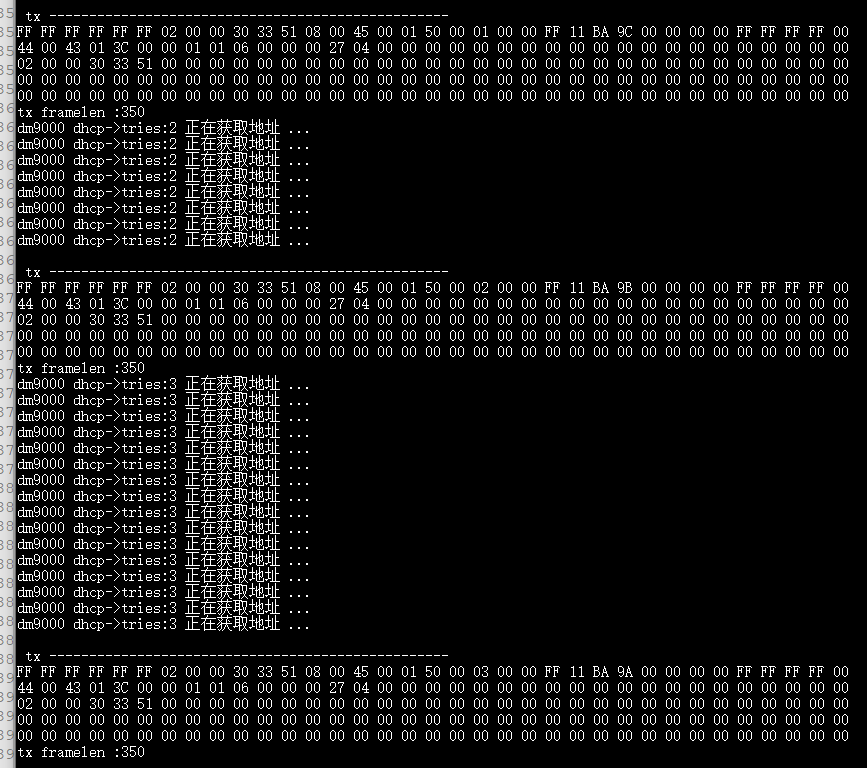

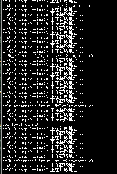

发表于 2025-9-13 21:14:51 | 显示全部楼层 |阅读模式
各位大佬, 我的 h7 lwip dm9000 始终都没有ping 痛呀 ?
发送的数据, 后面有很多个 0
貌似数据发送接收都有进行,但就是获取不到 ip ??
这个跟 sys_arch.c 里面的驱动有没有什么关系呀 ?  我目前使用的是 之前驱动 lan8742  的 sys_arch 驱动, 这个在驱动 lan8742 上应用的是非常好的
也参考了这个里面的 :  https://forum.anfulai.cn/forum.p ... light=dm9000%2Blwip   但还是始终都ping 不通 ... ??
每次读取 dm9000 id 都是正确的 0x0A469000

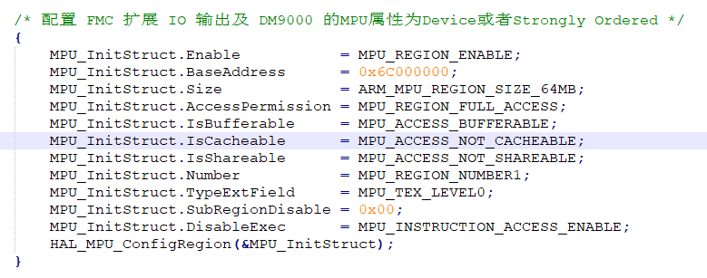

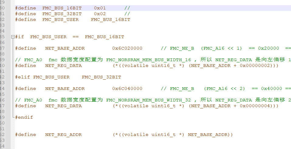

 楼主| 发表于 2025-9-14 16:41:09 | 显示全部楼层
eric2013 发表于 2025-9-14 11:13
1、优先配置FMC驱动LCD的地址空间的MPU属性为Strongly order或者Device模式
2、然后降低下FMC速度试试
对应的 mpu 配置:
这些地址应该都是没有错的吧 ?
        SRAM_Timing.AddressSetupTime       = 10;  /* 4*5ns=20ns,地址建立时间,范围0 -15个FMC时钟周期个数 */
        SRAM_Timing.AddressHoldTime        = 10;  /* 地址保持时间,配置为模式A时,用不到此参数 范围1 -15个时钟周期个数 */
        SRAM_Timing.DataSetupTime          = 10;  /* 2*5ns=10ns,数据保持时间,范围1 -255个时钟周期个数 */
        SRAM_Timing.BusTurnAroundDuration  = 15; /* 15*5n=75ns, 两个连续数据之间的间隔, 范围0 -15个FMC时钟周期个数*/
        SRAM_Timing.CLKDivision            = 2;  /* 此配置用不到这个参数 */
        SRAM_Timing.DataLatency            = 2;  /* 此配置用不到这个参数 */
fmc 驱动 dm9000 我配置为 16bit 及 32bit 都试过了, 结果都不行,
124427
发表于 2025-9-15 08:47:37 | 显示全部楼层
hpdell 发表于 2025-9-14 16:41

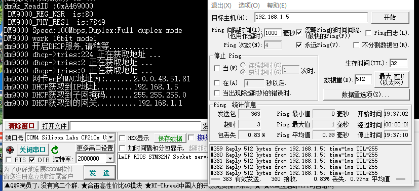

 楼主| 发表于 2025-9-15 19:19:04 | 显示全部楼层
eric2013 发表于 2025-9-15 08:47
配置上看着没问题。
貌似读 寄存器状态都是正常的把:
貌似初步 dhcp, 成功了, 也能够ping ,只是 有些丢包
参数设置:
赶脚那个参数 250 太占用时间了 ?  怎么会这样,难道是 pcb 板没有搞好造成的吗 ??

 楼主| 发表于 2025-9-16 11:39:55 | 显示全部楼层
eric2013 发表于 2025-9-16 08:50
调节下FMC时序参数,看看是不是好点
貌似修改了一下下参数,
SRAM_Timing.DataSetupTime          = 110;    这个参数貌似最少需要 100 ,需要这么大, 是板子没有搞好造成的吗 ?
ping 时数据量设定为 512 基本没有出现超时的情况了, 如果设置为 1024货1470 偶尔还是会出现 超时计数,
请问一下这个情况是否正常呀 ?
