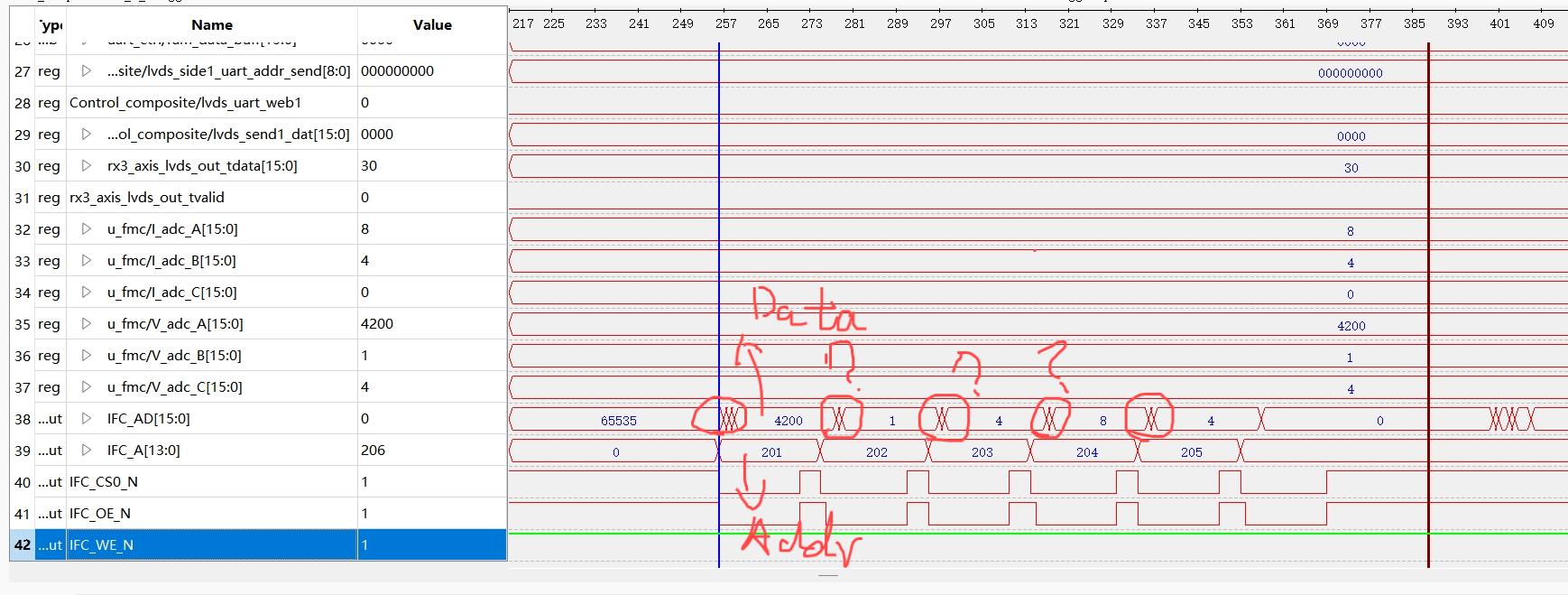

  使用SMT32H743与FPGA通过FMC通讯,把FPGA当作SRAM使用,使用FPGA抓取地址和数据波形,发现数据波形中,每个数据间有一段高低电平信号,
请教论坛大神,这个间隔信号是什么?是因为什么原因引起的?

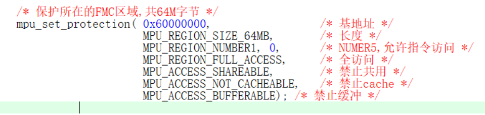

(1)软件配置见图片。
(2)软件配置中,将读写FMC数据配置为一体了,没有分开配置。
(3)请各位大神指导,谢谢。

FMC与FPGA通讯时,使用的地址是:201,202,203,204,205,下发的数据分别是4200,1,4,8,4。

这是后仿真或实际波形吧,正常的,当一个数更新为另一个数的时候,如果需要多个位跳变,譬如 4 变为 8 需要bit2和bit3跳变,两个跳变会有一点点时间差(传输延迟不同),那么就会有中间状态,可能是 4 -> 0 -> 8, 也可能是 4 -> 0xc -> 8。如果是前仿真,就不会有这个中间状态,因为前仿真只仿真功能,不包含传输延迟的仿真。
放大波形可能可以看到中间状态具体数值是多少。

截图波形是FPGA在线抓取的实际波形,请教一下,产生这样的情况在实际工程中是否可以使用?如果想要解决这问题,ARM或FPGA在软件中是否可以解决?还是得从PCB布板上解决时延问题?(PCB中ARM与FPGA芯片在同一块板子上,两者连线距离不长,都是引脚到引脚的)

有效的NE和NWE下,数据没错就没关系。

数据总线有16个bit构成,在数据发生变化时每个bit不可能同时变化,因此总体上看会出现中间状态。有没有问题主要看CPU和FPGA的配合,比如cpu写数据时,FPGA应该在地址总线和数据总线稳定的时候锁存数据并留有一定的裕度。CPU读FPGA原理也基本相同,CPU给出地址总线和读信号后,FPGA应及时输出数据到数据总线,至少保证在CPU采样数据总线时其已处于稳定状态。

数据抖动,用杜邦线连接的把,是的话很正常,我之前坐的时候也有,读取数据正确就行
