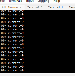

主控是py32f030;
adc采样通道外部输入15mV;
ADC采样理论码值:3300/4095*15=12;
测试了五块样板,上图是两块相对极端的;为了排除硬件问题,对调过这两块样板的主控,发现adc值也对调了,跟着主控走,这样就排除了是外部电路的问题。
根据手册读取1.2V的内部值做校准也不行,,
又验证了便宜没好货。。。

 楼主| 发表于 2025-9-13 17:47:48 | 显示全部楼层
图片直接粘贴进去怎么没了。。。还不熟悉发帖,,,图片中adc原始值一个是25一个是9

 楼主| 发表于 2025-9-15 08:59:26 | 显示全部楼层
eric2013 发表于 2025-9-13 17:58
图片要单独上传才行,这个是论坛bug,不支持图片复制粘贴了
ps:让管理员把图片帮你单独上传了
fae回了是这个芯片的问题,,25mv以下就不行,但是销售卖的时候没有说这个缺陷。。。。。

 楼主| 发表于 2025-9-15 09:14:31 | 显示全部楼层
滴滴滴 发表于 2025-9-15 09:09
放大或者抬高基准电平
只能放大或者换主控了。

发表于 2025-9-15 10:39:13 | 显示全部楼层
估计是这个芯片内部采样前端省钱没用轨到轨的运放

发表于 2025-9-20 19:22:43 | 显示全部楼层
f030是5v的adc,缩小10倍是0.5V,参考论坛里面高精度万用表设置,一般按10倍关系来,即最小测到0.5V就要加大放大倍数。

 楼主| 发表于 2025-9-23 11:29:23 | 显示全部楼层
红烧鱼头 发表于 2025-9-23 09:59
ADC采样理论码值 的计算方式我怎么不太理解。。。应该是(4095/3300)*15 吧?为什么是3300/4095*15=12呢?
看了一下,你是对的,感谢指出

 楼主| 发表于 2025-9-23 11:34:37 | 显示全部楼层
taobaofarmer 发表于 2025-9-22 17:30
这根本不叫坑,你换成 STM32 采这样的小信号也会不准,如果这种 MCU 内置的 ADC 采小信号很准,那那些专用 ...
理论0.8mv一个码值,,25mv算很小吗?我不会硬件,这方面的界限也不清楚,,但是原厂说了这是芯片的问题,可以换到其他型号也是12bit的adc,,1mV都能测,,我也不知道这有没有水分,没有实际测试过另外的芯片

 楼主| 发表于 2025-9-23 12:10:32 | 显示全部楼层
f030至于是不是25mV这个界线还有待实测,最先问代理商的fae说10mV,然后我测试15mV不行,他接着说20mV以内,我再测试20mV也还是不行,,然后代理的fae问原厂,说25mV以下不行,,后面我就没有测试了。
