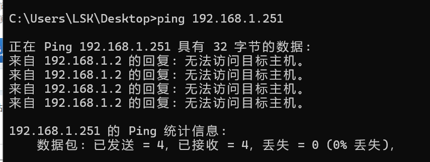

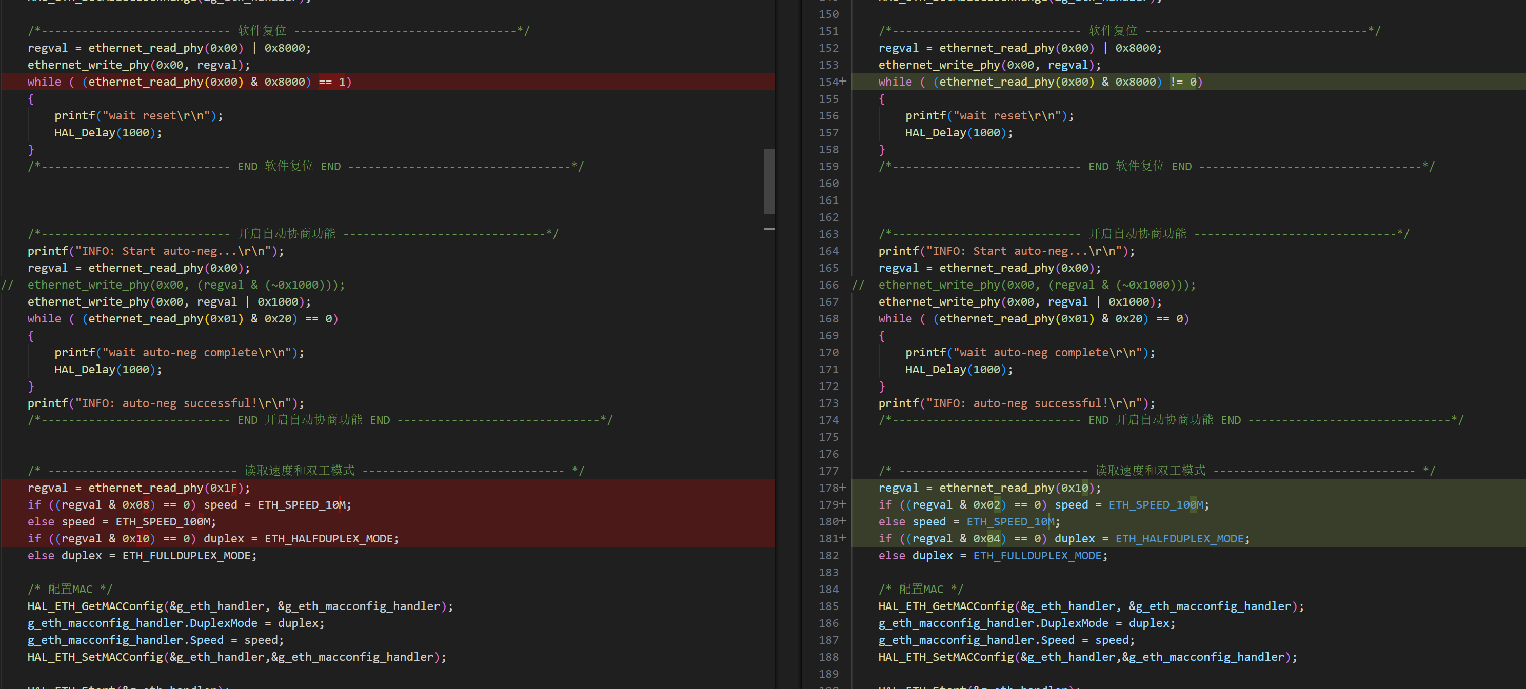

哪位佬精通网络啊,使用STM32H750驱动LAN8720可以ping通,同样的程序,针对DP83640只是修改了下面的部分:file:///D:\data\QQ\Tencent Files\2981218238\nt_qq\nt_data\Pic\2025-09\Ori\2e015f2939e62d0d683c01e5d6aacda4.png
显示:无法访问目标主机:
程序对比
程序对比
