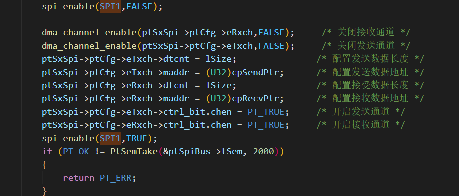

我在使用AT32F437 SPI通信的时候遇到一个问题,我使用SPI +DMA方式。
在接收数据时,配置发送通道数据长度(目的是产生时钟信号)和接收数据长度和接收缓存,然后开启发送通道和接收通道,
但是接收BUF始终接收的前几个字节是0xff,我感觉是接收通道还没等到发送通道发送就开始接收数据了,逻辑分析仪抓波形是没问题的。
 楼主| 发表于 2025-9-12 14:14:55 | 显示全部楼层
AT32 SPI+DMA使用问题

主机读取从机数据的时候,给我的感觉是,主机发送通道还没发出时钟信号,接收通道的DMA就开始接收数据,所以接收到的数据前几个字节是0xff
