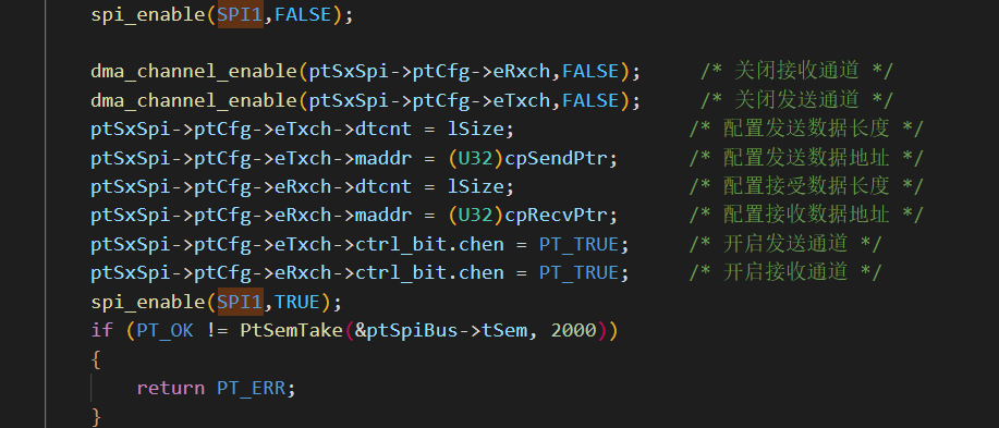

我在使用AT32F437 SPI通信的时候遇到一个问题,我使用SPI +DMA方式。
在接收数据时,配置发送通道数据长度(目的是产生时钟信号)和接收数据长度和接收缓存,然后开启发送通道和接收通道,
但是接收BUF始终接收的前几个字节是0xff,我感觉是接收通道还没等到发送通道发送就开始接收数据了,逻辑分析仪抓波形是没问题的。
