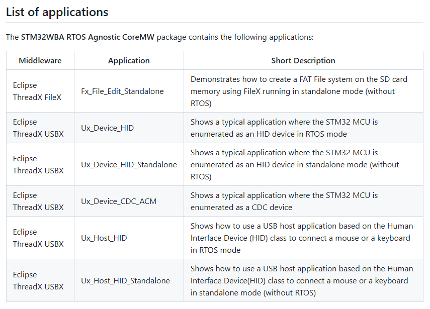

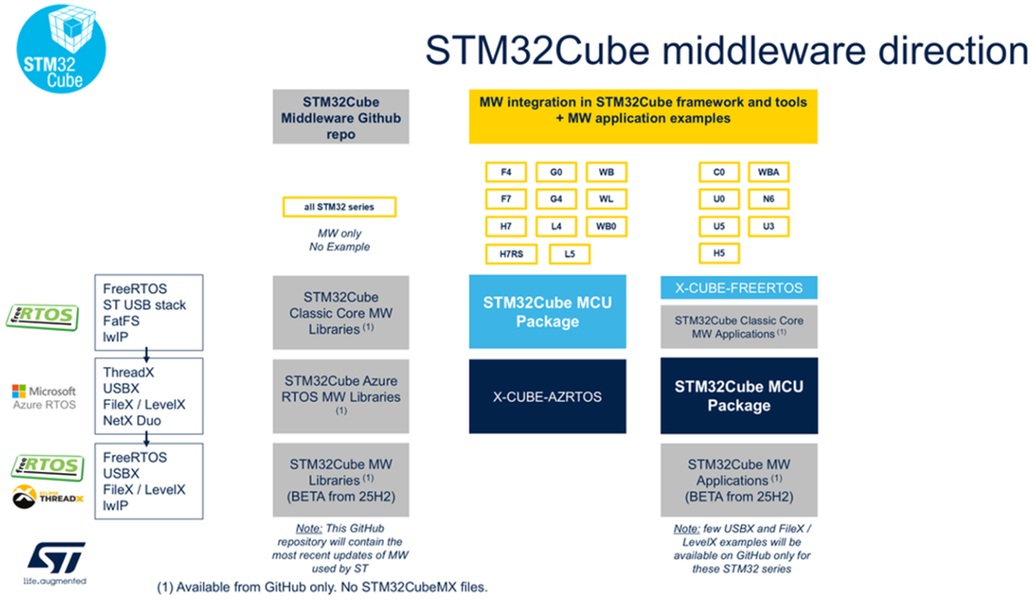

之前ST发文推出新式大杂烩模式,切换到FreeRTOS平台,让人误以为要放弃ThreadX
结果推出两个版本后,STM32H5和STM32WBA,落差巨大。限制也很多。
1、仅支持IAR,不支持MDK和STM32CubeIDE
2、不是STM32CubeMX生成的
https://github.com/STMicroelectronics/STM32Cube_MCU_Overall_Offer
https://github.com/STMicroelectronics/stm32wba-eclipse-coremw-apps
准确的说,新式大杂烩ThreadX中间件 + FreeRTOS方案是对之前ThreadX全家桶方案的补充和完善。并没有什么特别的东西。替代ThreadX,根本不存在的,只是个补充辅助,
