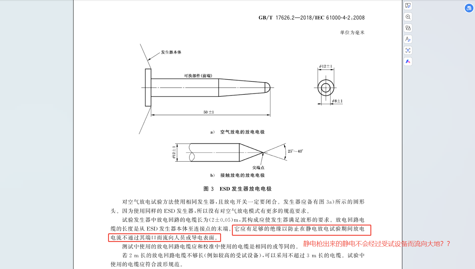

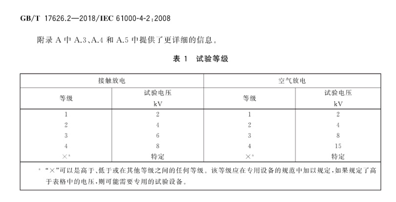

电子ESD静电试验等级测试,比如空气8KV、接触4KV,这个电压是真的那么高加在受试设备上面吗?只是时间比较短,纳秒级别?这样理解是对的吗?另外这个静电不经过受试设备流到真正的大地吗

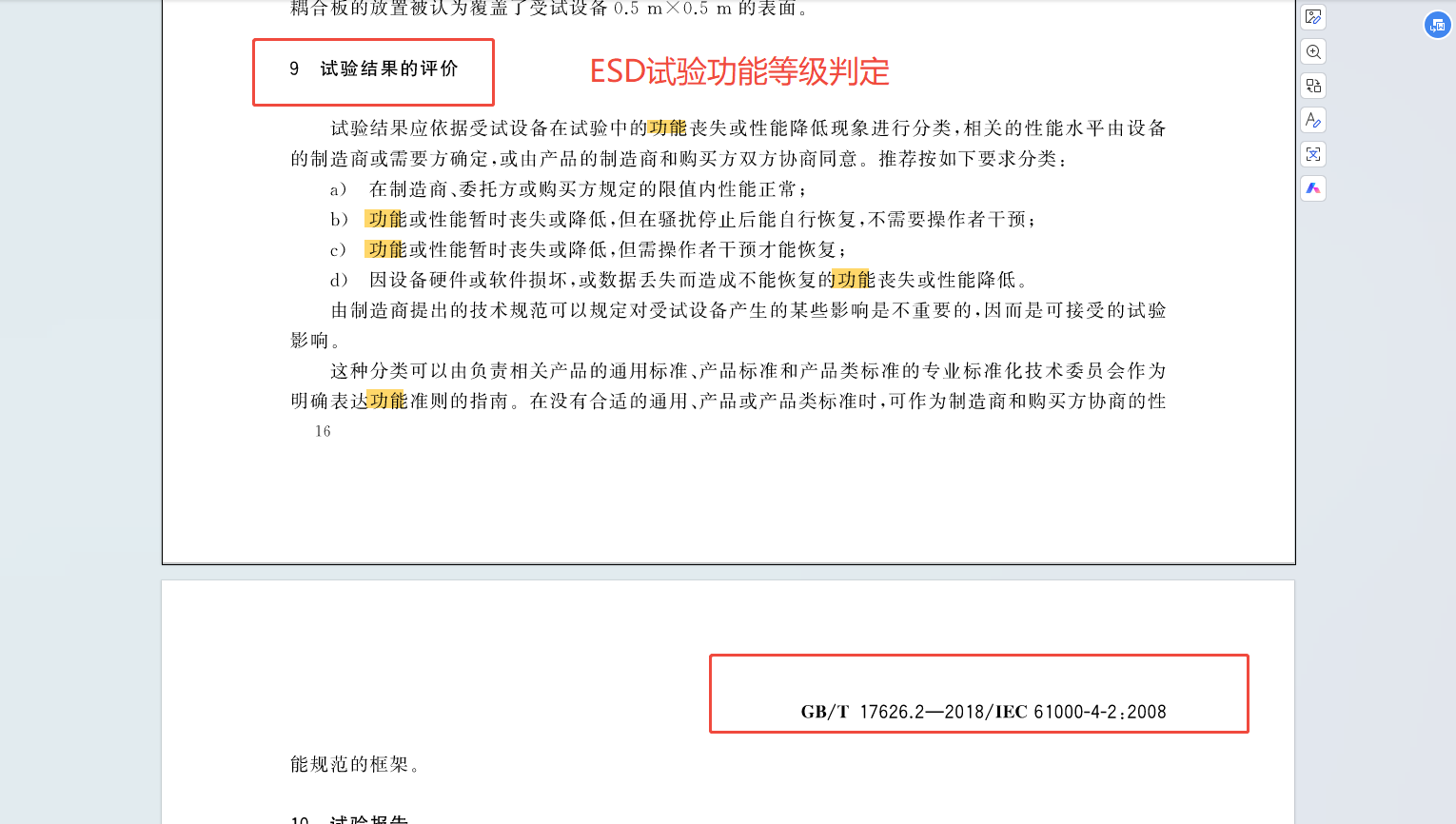

另外这个静电不经过受试设备流到真正的大地吗;另外可以自定义功能怎样的现象算试验正常吗?(根据截图内容)
