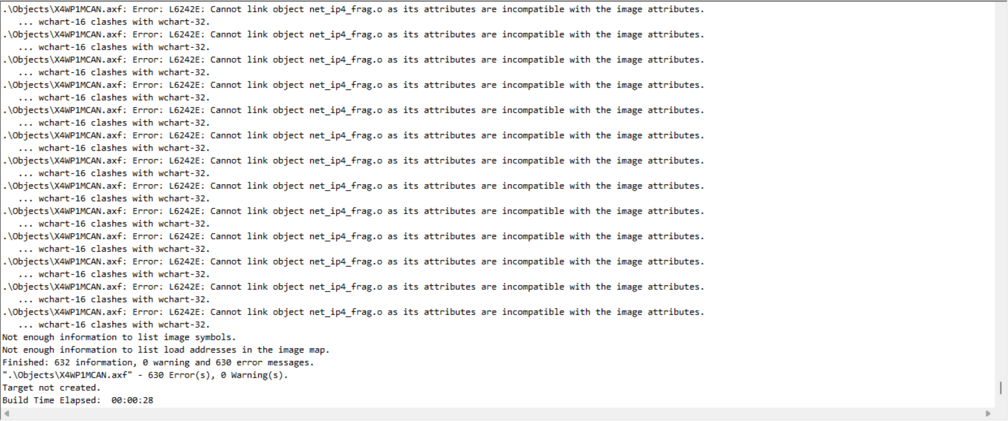

发表于 2025-9-10 21:27:22 | 显示全部楼层 |阅读模式
如图报错
使用的AC6编译器
在此感谢朋友的热心帮助,小弟不尽感谢

 楼主| 发表于 2025-9-10 21:29:00 | 显示全部楼层
图片没上传成功,补发下,如下图提示:
124427
发表于 2025-9-11 10:21:13 | 显示全部楼层
你的工程里面是不是有库文件,wchar定义不统一,一个是16bit,一个是32bit
124427
发表于 2025-9-11 10:22:56 | 显示全部楼层
此贴的方法试试
ARMCLANG: Migration: L6242E: Clash with Different Sized Enum and Wchar解决办法
https://forum.anfulai.cn/forum.p ... d=123063&fromuid=58

 楼主| 发表于 2025-9-14 19:59:20 | 显示全部楼层
感谢,解决了
47
59
59
 楼主| 发表于 2025-9-14 19:59:53 | 显示全部楼层
重新安装了一遍MDK537就又好了,太奇怪了
