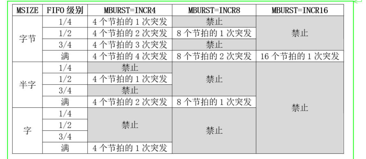

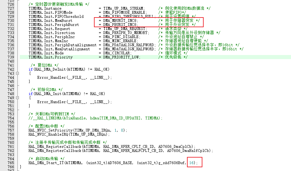

在移植V7-057例程中的AD7606 FMC DMA双缓冲驱动时,我遇到了一个适配问题。但我实际使用的芯片是AD7608,它的输出数据结构与AD7606有所不同。AD7608每次转换完成后,需要读取16个16位半字(即32字节)的数据,对应8个通道的18位转换结果(每个通道占用2个16位半字,仅18位有效)。
由于FMC总线是16位宽度,而每次转换完成后的有效数据长度较大,导致在配置DMA进行突发传输时,单次突发只能完成4个通道的数据读取(因为一次突发传输的数据量有限)。这显然无法满足8通道同步采集的需求。
因此想请教一下,在这种情况下,是否还有其它可行的DMA配置方法或驱动设计思路,能够更高效地实现AD7608的8通道同步采集?好像也不能突发8个通道的32位数据。

不行了,这个做不了。
改用DMAMUX里面的突发模式试试,那个支持的次数多些

发表于 2025-9-11 15:07:18 | 显示全部楼层
那个红框16,好像不对

那个红框16,好像不对
是的,只能设8,只有前四个通道能输出

蓝桉 发表于 2025-9-11 18:29
是的,只能设8,只有前四个通道能输出
应该是可以的,ad7606c-18都可以
