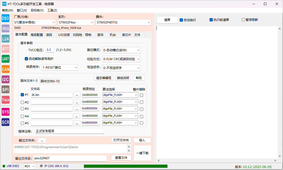

2、比如我这里烧录STM32H7和STM32F407共用一个滚码。
比如我们这里将STM32H7脱机烧录的滚码记录文件(文件后缀是ini)作为公共的文件。

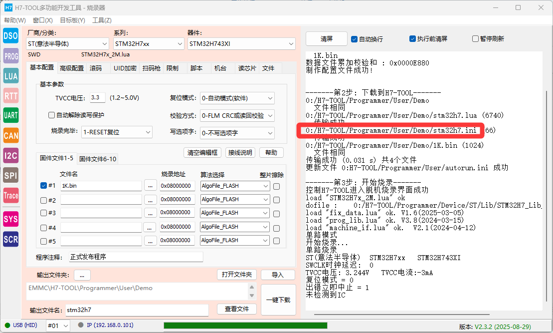

(1)配置STM32H7的脱机烧录,当前可以不接目标板,仅将TOOL接入到电脑即可。配置完成后,点击一键下载。
这次的一键下载最重要一点就是为了获取滚码记录文件完整路径。
文件0:/H7-TOOL/Programmer/User/Demo/stm32h7.ini就是滚码记录文件。

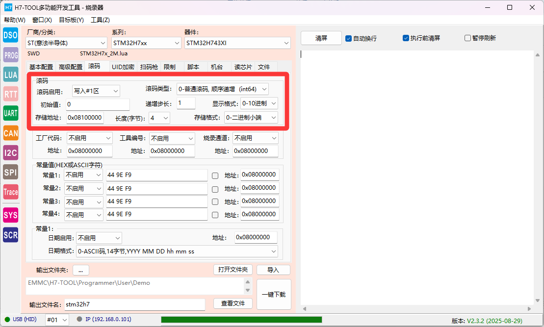

配置滚码,除了存储位置,几个产品的滚码配置要一致

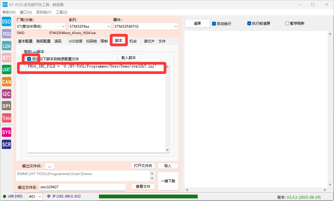

(2)配置STM32F407
然后再高级脚本添加如下内容,以后就会使用这个作为公用滚码文件
然后点击一键下载更新到TOOL里面。
(3)如果还有其它产品,同第2步,额外在高级脚本添加公用文件即可。
