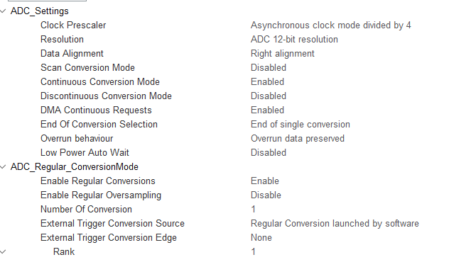

使用IAR平台,用STlink Debug下载的时候会卡死,如图一,只有用工具全片擦除以后才能debug 下载,但是下载完成后再次下载依旧会这样卡死。
经过测试以后发现初始化HAL_ADC_Start_DMA以后会出现这样的情况,最后一个参数使用1-9的话下载是正常的,超过10的话下载就会卡死,图三是配置,请问这是什么原因

是IAR软件卡死,无法下载吗
如果这样的话,下载复位选择硬件复位,并把硬件复位引脚接上试试
