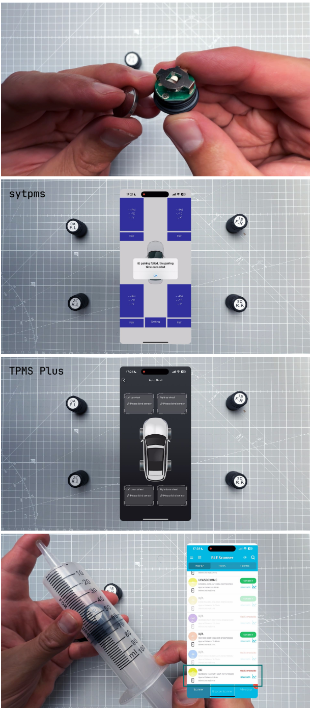

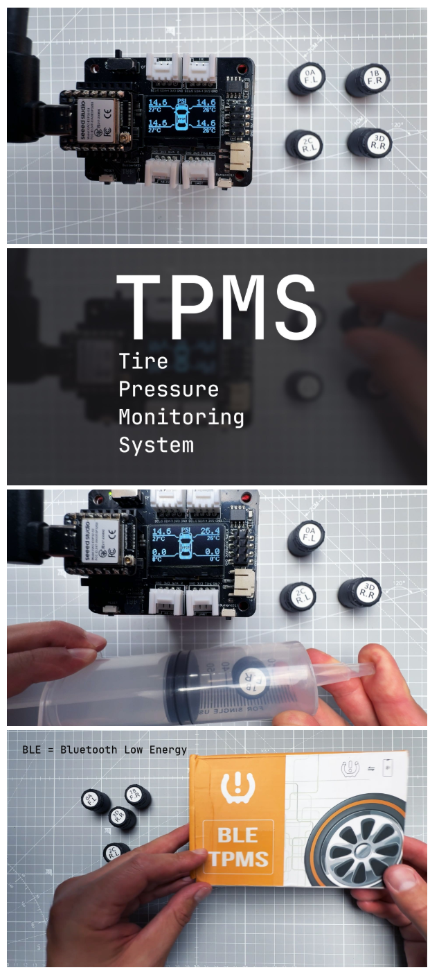

https://github.com/upiir/arduino_tpms_tire_pressure
与内置式传感器不同,这些外接式传感器直接旋在气门嘴上,采用低功耗蓝牙技术并配备微型电池。
扫描工具成功读取广播数据并将压力值与信息关联。解码数据包含状态字节、电池电压、温度及压力值。掌握数据格式后,读取信息并创建显示界面就变得水到渠成。
