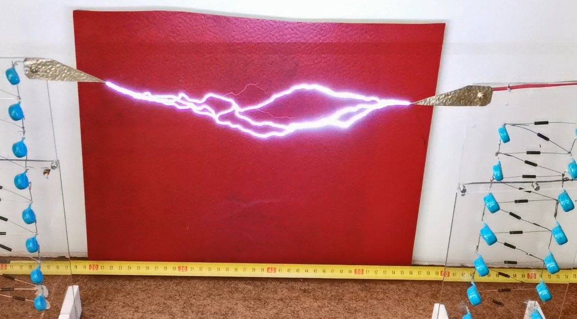

强调:本项目绝非新手所能尝试。高压电(通常指1000伏以上,而本项目达到该值的350倍)可能导致严重伤害甚至致命事故。只有完全理解风险并采取适当防护措施(如确保绝缘良好、绝不单独操作)的情况下才可尝试。
该项目展示了科克罗夫特-瓦尔顿电压倍增器的巧妙设计——利用二极管和电容组合实现升压。电容以交替模式充放电,每经过一对二极管电压就翻倍。采用3毫米厚有机玻璃作为绝缘体,既为二极管-电容级联结构提供支撑,又实现电气隔离。
为实现33万伏输出,先改装标准PC电源:移除次级绕组输出端的肖特基二极管,产生约15伏方波。该信号输入至另一变压器进行初步升压,再送入电压倍增器。虽然倍增器两侧看似相同,但相反的极性在火花间隙处产生巨大电位差。
