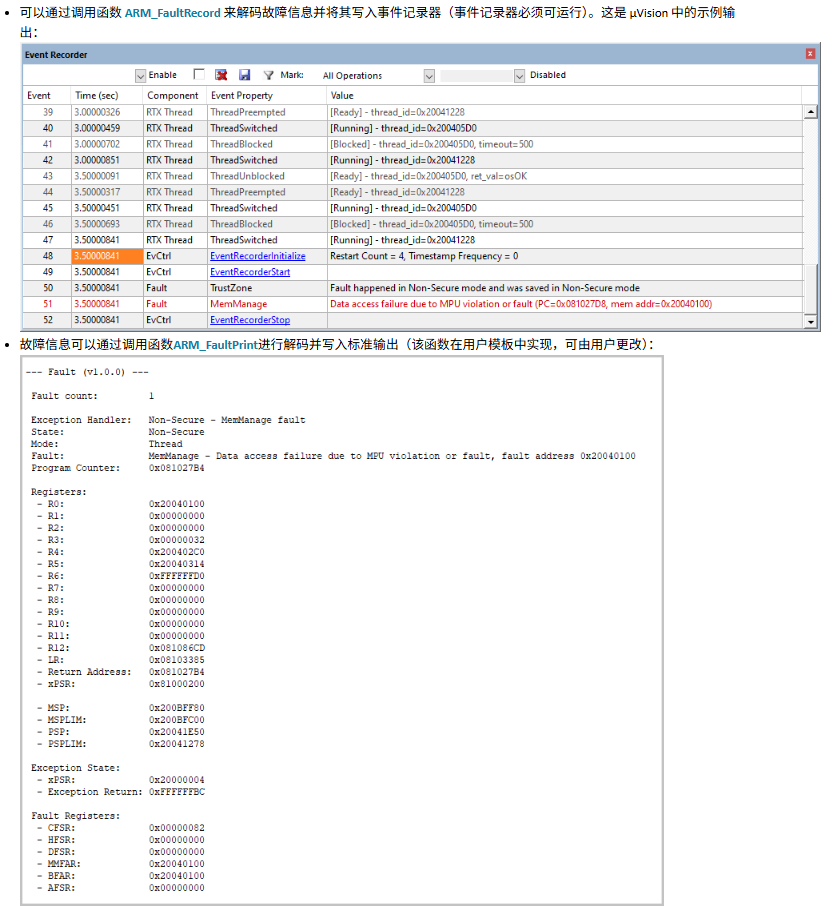

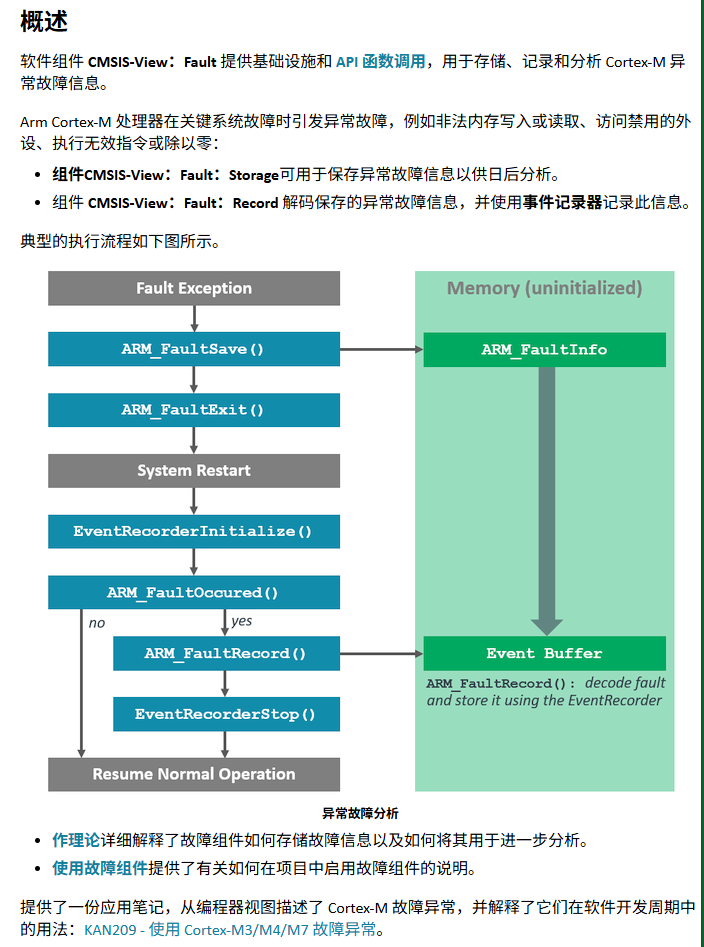

https://github.com/ARM-software/CMSIS-View

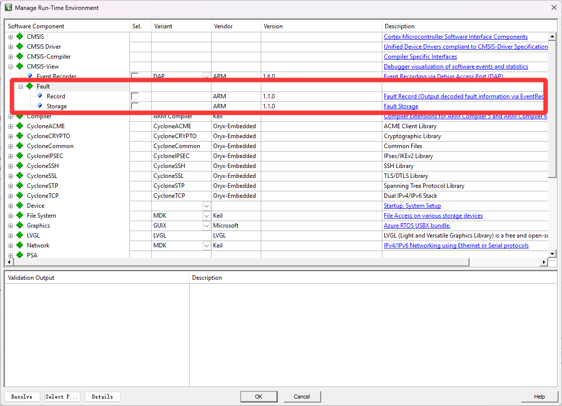

1、使用MDK5.4x及其以上版本
2、MDK RTE可以直接添加

可以在5.38a版本上安装ARM.CMSIS-View.1.2.0使用吗?
 楼主| 发表于 2025-10-22 11:55:30 | 显示全部楼层
不要用5.38a,直接上最新的5.43a配套当前其它新的组件。
